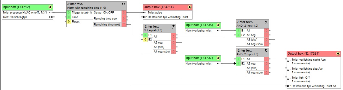

De presence detector werkt niet rechtstreeks met de actor, het gaat allemaal via de HS.
Voor de toiletverlichting is het simpel.
Voor de hal wat lastiger aangezien de verlichting daar zowel automatisch als handmatig kan worden geschakeld.
Indien je alleen maar handmatig schakelt zou het niet moeilijk moeten zijn.
Uit het onderstaand plaatje kun je wellicht wat wat ideeën halen.
Screen Shot 2014-02-17 at 11.40.33.jpg (87.28 KiB) 11806 keer bekeken
