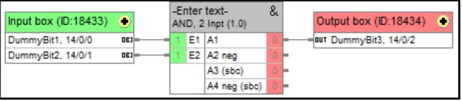

Zojuist getest.
In de GLE een AND poort geplaatst met 2 dummybit GA's aan de ingang en een dummybit GA aan de uitgang.
Screen Shot 2014-06-26 at 17.24.29.jpg (36.87 KiB) 3552 keer bekeken

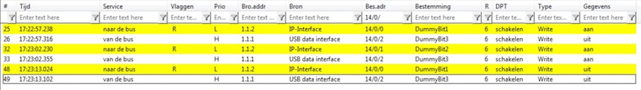

Vervolgens een 1 naar de ingangen geschreven.
Duidelijk te zien is dat de uitgang het resultaat van de AND operatie schrijft.
Zowel in het geval van een 1 en 0 als resultaat.
Screen Shot 2014-06-26 at 17.24.04.jpg (58.01 KiB) 3552 keer bekeken
Heb op de A1 uitgang van de AND ook een command toegevoegd en deze wordt alleen uitgevoerd wanneer de uitgang van de AND een 1 schrijft.
