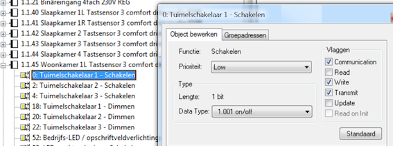

Re: Programmatie Gira Jaloezieactor
Heb geen ETS4
In ETS3 selecteer je een busdeelnemer, dan zie je wanneer je de deelnemer uitvouwt de beschikbare objecten.
Dubbelclicken op het object en je krijgt een venstertje met de eigenschappen van het object.
747driver schreef:Heb geen ETS4
ETS4 zelfde dan opent "eigenschappen" in de zijbalk.
