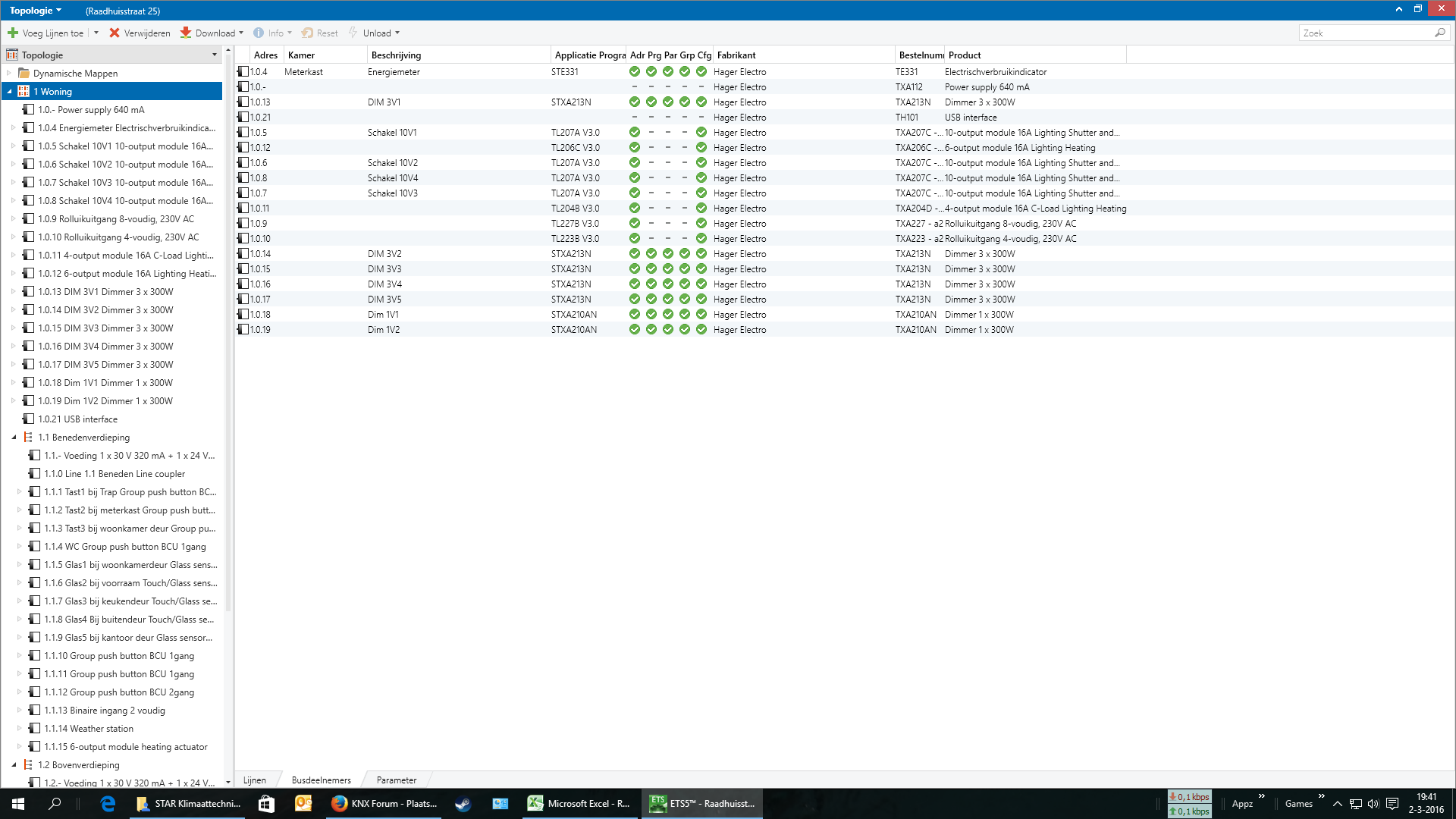

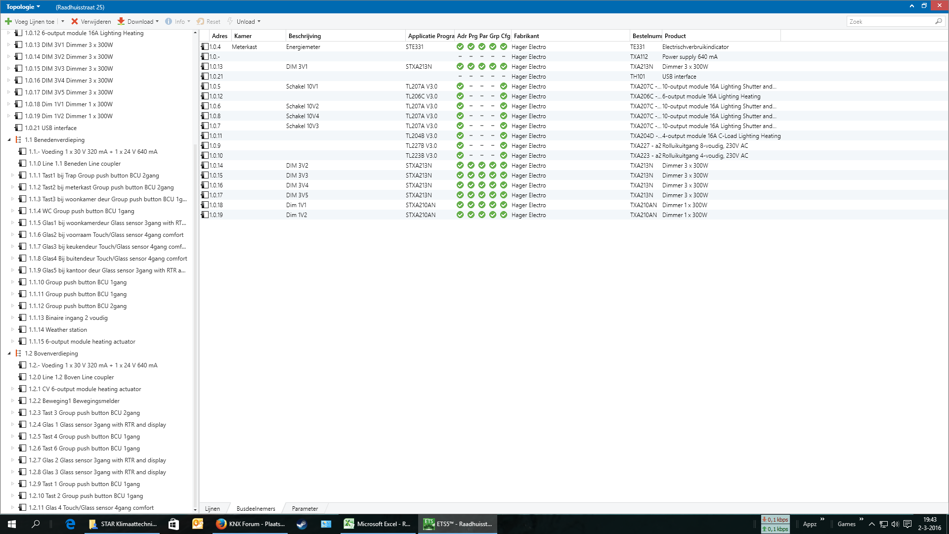

Ter verduidelijking van de gebruikte topologie hierbij 2 screens, dat zegt veel meer dan mijn woorden.
Zoals je ziet staan alle dimmers en actoren op lijn 1.0, in deze lijn staat ook de usb interface.
en de tast sensoren op de lijn 1.1 en 1.2 de enige 2 actoren die niet in lijn 1.0 zitten zijn de verwarmingsactoren omdat deze namelijk in de lijn 1.1 en 1.2 beter uitkwamen met bekabelen.
