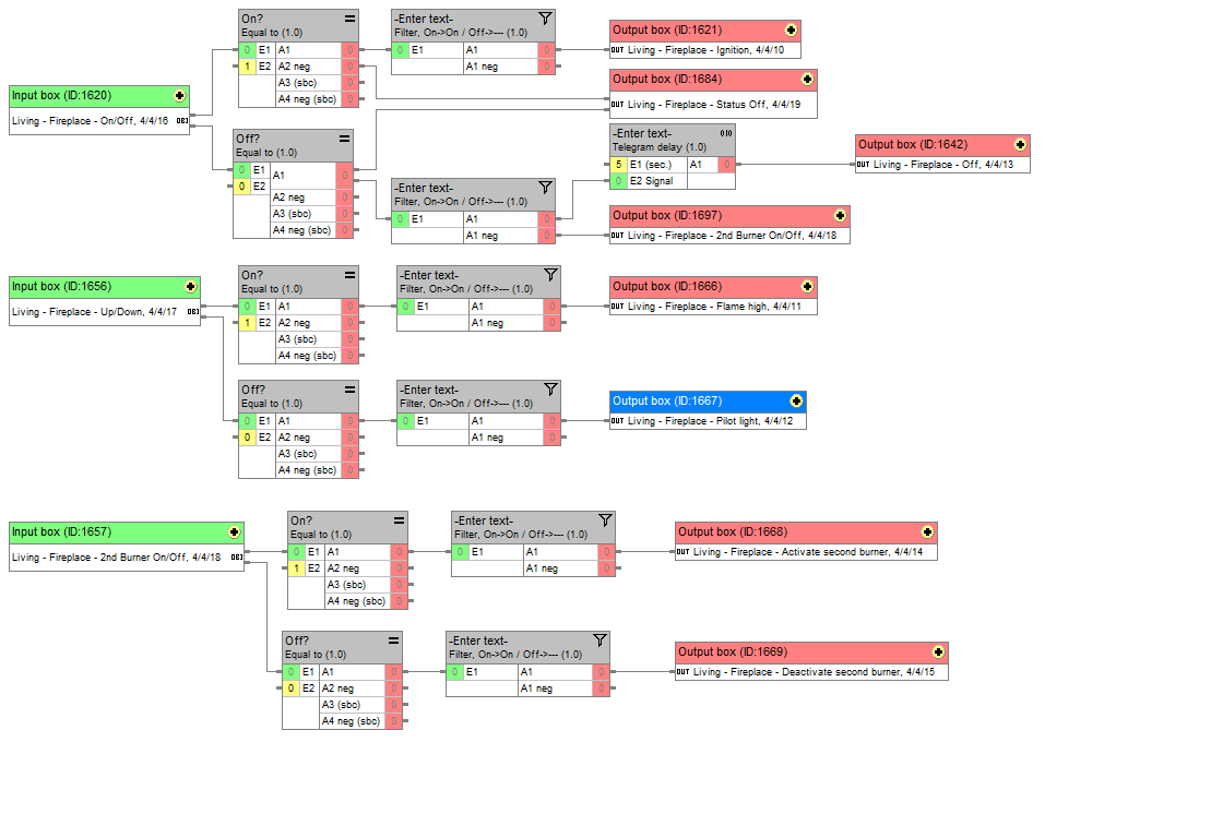

Re: Haardsturing
Beste Dre,
Ik denk dat ik dit goed heb gekregen binnen de QC (spijtig dat er geen visual is waar je dit allemaal kan insteken zoals bij een color-picker).
ik heb een status bijgemaakt, nl. 1 om te kijken of de haard uit staat (Fireplace - Status Off, waarde 1 als hij uit staat en 0 als hij aan staat).
Bij het uitschakelen van de haard, schakel ik eerst ook de 2de brander uit en daarna (delay van 5 sec) de volledige haard. Zo staat die status ook altijd correct.
De 2de brander knop is beveiligd (blocked) door de status Fireplace - Status Off, zo kan je de 2de brander niet aanzetten als de haard niet aan staat en aangezien ik de 2de brander uitzet als de haard uitgaat is de status altijd correct.
Enig opmerking, aangezien dit alles wat 'traag' is kan je met deze knopjes niet zitten spelen aangezien de haard dan niet volgt.
Hieronder dan ook het schema waarmee ik er ben geraakt:
- fireplace logic.png (44.78 KiB) 10181 keer bekeken
