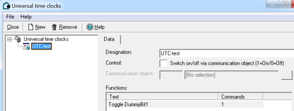

Hoe gebruik je die UTC eigenlijk?
Heb er 1 gemaakt maar vind 'm niet terug in QC of in de app...

Zoals gezegd heb ik een Universal time clock gemaakt maar waar vind ik die terug??
Moet toch ergens de tijd kunnen invoeren wanneer bepaalde acties moeten plaatsvinden toch?
De help functie zegt: "The setting of the time clock is only possible in the menu with the HS/FS running".
The menu?
Gewoon het hoofdmenu van de app?
Daar zie ik niets staan mbt een klok.
Screen Shot 2015-02-22 at 21.32.36.jpg (61.86 KiB) 36346 keer bekeken
