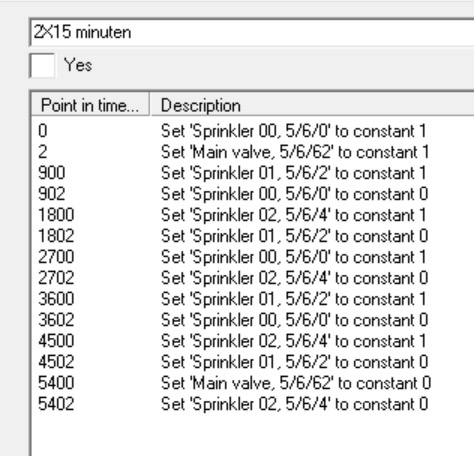

Ik snap de sequence welke je hebt ingesteld niet.
600 betekend 10x60sec
Dat zou inhouden dat na het activeren van de sequence het 10 minuten zal duren voordat er iets gebeurt.
Hebben alle kleppen hetzelfde switch object 9/1/4 ??

Voor het 2 X 15 minuten sproeien waarbij de sproeiers 1 voor 1 worden gebruikt zou ik het als volgt doen:
Screen Shot 2015-07-26 at 16.15.48.jpg (72.59 KiB) 6147 keer bekeken
Ipv "Main valve " zul jij waarschijnlijk "Pomp" gebruiken.
De tweede regel is bedoeld om waterslag te voorkomen.
Eerst de klep open en dan pas de pomp aan.
Aan het eind iets soortgelijks.
Eerst de pomp uit en dan de klep sluiten.

oh, ik had het regeltje gekopieerd en alleen de benaming veranderd, wel degelijk 3 verschillende GA 9/1/4, 9/1/2, 9/1/6.
je heb het mooi duidelijk gemaakt 747 driver, ik gaat het zo eens proberen te intregeren.
bedankt
