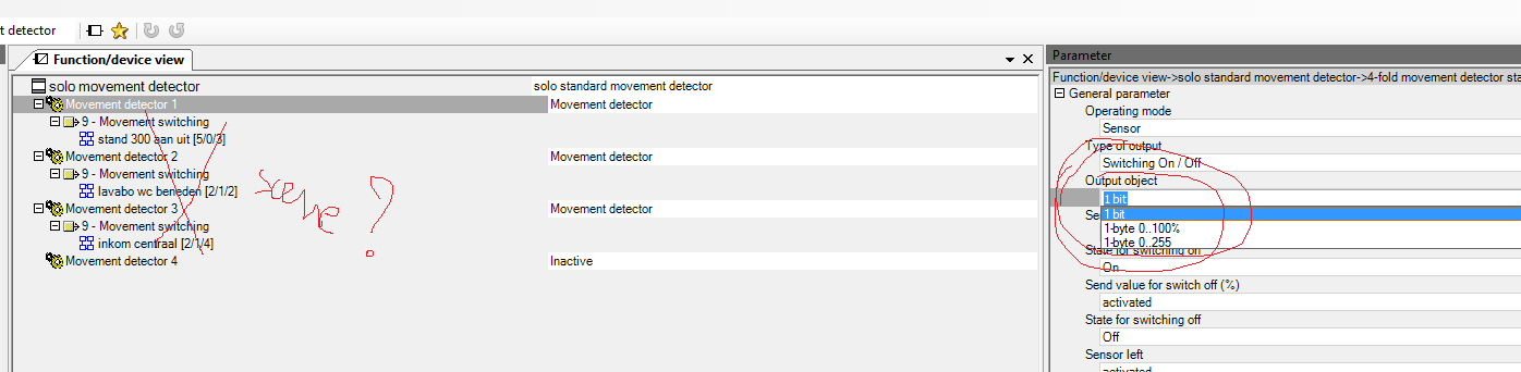

ik bedoelde 6122 van ABB
zie menu via powertool in bijlage.
ik wil 1 scene x (ventilatiestand op 300m3/h + verlichting A + verlichting B aan) switchen op movement detector 1 van het oog 6122
lukt me niet...
die scene x werkt via schakelaar wel perfect.
als ik 3 channels gebruikt lukt het wel...maar spaar liever channels...
lukt me niet...

Ik snap je probleem niet...
Je hebt een scene GA nodig welke een scene nummer oproept die (ventilatiestand op 300m3/h + verlichting A + verlichting B aan) omvat.
Door een 8bit of 1byte waarde te sturen bijvoorbeeld voor scene 5 waarde 4 sturen. Dan ben je er toch.
Nog simpeler:
Je hebt een scene met GA 11/1/1
Dit GA bevat de scene objecten van de ventilatie actor, actor uitgang A en actor uitgang B.
Bij de parameters van de uitgangen word er bij het gewenste scene nummer de juiste toestand ingesteld.
Reageert de melder in mijn voorbeeld dan word scene 5 opgeroepen in 11/1/1.
Nog simpeler:
Re: status switch van 2 groepsobjecten
En toen viel bij mij het kwartje.
"Het 1 bits aan/uit zetten is geen scene functie.
Dat is een schakel functie."
De juiste terminologie voor de juiste functie gebruiken.
Oplossing blijft hetzelfde gebruik een echte scene functie.
