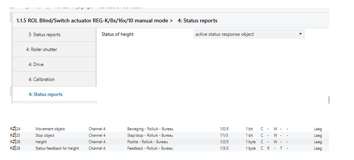

Zo staat het momenteel ook bij mij... helaas zonder succes.
Zijn er dan nog groepsaddressen die ik op een bepaalde manier met elkaar moet linken? Daar heb ik ook al mee geëxperimenteerd, maar ook zonder succes

1/3/3 is het status object voor de positie.
Wanneer je je rolluik bedient en in ETS op de monitor kijkt zou 1/3/3 de rolluik positie moeten weergeven.
Dit object dus in je visu koppelen aan de positie weergave.
Als je met ETS een waarde schrijft naar 1/2/3 zou je rolluik naar die waarde moeten gaan.

Positie wordt volgens mij alleen maar geupdate wanneer de beweging gestopt is, dus niet realtime.
Heb dezelfde actor en tijdens beweging zie je geen updates van positie op de monitor.

Bericht door KNX_Steven »
