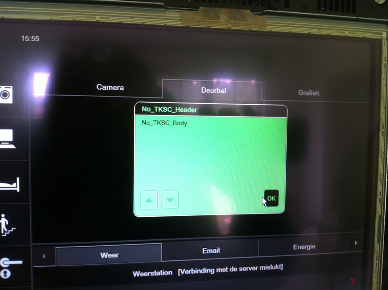

De koppeling van de videofonie met de control 19 client krijg ik ook niet aan het werk. Ik heb de juiste "plugin" in de QC Config naar een van de quadranten gestuurd, het IP ingegeven (dit moet toch de IP zijn van de gateway?) De poorten heb ik standaard laten staan, zou niet weten welke ik er anders zou moeten inzetten. Als ik dan dit test op de control 19 krijg ik dus de volgende foto:
Werkt dus niet ;)

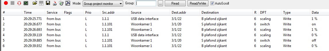

Dit is wat ik te zien krijg met de ETS groepmonitor.
Beginstand is verlichting uit.
Dan druk ik op de iPhone op het meest rechter vakje (schuifbalkje en 0%), in de popup druk ik op "+" om van 0% naar 1% te gaan.
Daardoor wordt er een telegram gestuurd met als destination 3/1/22 (Brightness Plafond Zijkant) en waarde 1%
De dimmer (Woonkamer 1) ontvangt dit telegram en stuurt het switching feedback telegram.
Vervolgens is de lichtsterkte op 1% gekomen en stuurt het feedback brightness value telegram.
Soortgelijk verhaal wanneer op de "-" wordt gedrukt om van 1% naar 0% te gaan.
Snap je?

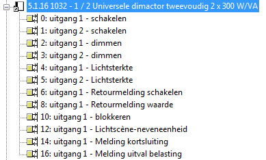

Ik heb nog eens in de dimmer eigenschappen (parameters toch he?) gekeken, maar ik kan geen melding vinden van de "feedback object is active signalling object" optie.. Ik gebruik de 1032 dimmer. Dan heb ik eens even gekeken in de parameters van bvb een schakelactor (1038) en daar zie ik die optie dus wel staan... Raar. Hieronder zijn alle feedback opties in de uitgang 1 van de dimmer aangezet...
De enige opties die ietwat logica hebben hier, zijn "Retourmelding schakelen" & "Retourmelding waarde". In jouw group monitor screenshot lijkt dit inderdaad allemaal heel logisch. Hij stuurt "1%" door, daarna stuurt hij "on" door om de lamp op "aan" te zetten enz..

Dat zouden de feedback objecten moeten zijn inderdaad.
Feedback betekend uiteindelijk retourmelding nietwaar.
Geef ze de juiste Data Type (1.001 switch en 5.001 scaling) en zet de Retourmelding schakelen in het groepadres waar het object schakelen in staat.
Zelfde voor de Retourmelding waarde.

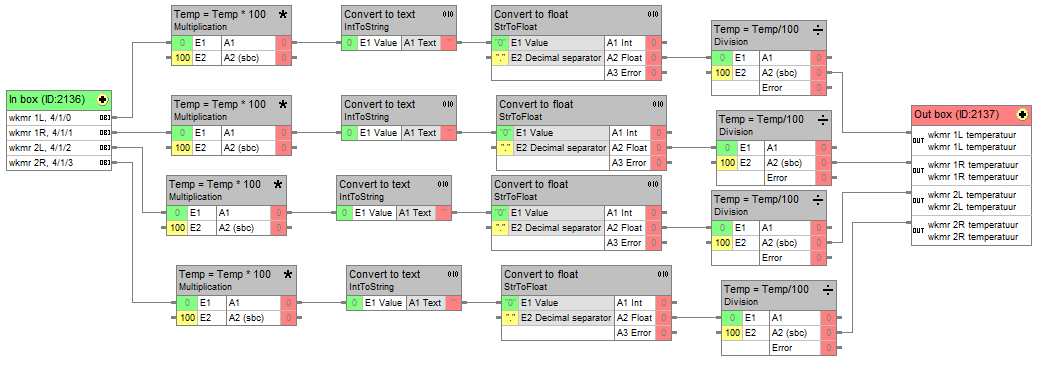

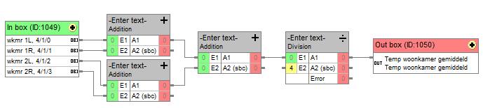

In HS Expert - Graphic logic editor heb ik modules gemaakt om deze waarden te gebruiken voor het berekenen van een gemiddelde waarde.

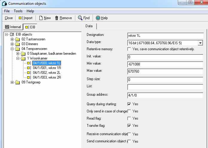

Maak voor ieder temperatuur object een apart groepadres en maak het object Readable.
Dan kunnen ze namelijk uitgelezen worden door de HS wanneer ie opstart.
Nooit 2 Readable objecten hetzelfde groepadres geven!
In ETS: File - Extract Data - Export to OPC server
Vervolgens in HS Expert - Master Data - Communication objects - Import - Import OPC file
Selecteer de zojuist gesavede .esf file, vink alles aan (onderste 2 synchronise enz..) en druk op OK
Bij EIB objects staan nu alle in ETS gemaakte groepadressen en bijbehorende benamingen en data types.
Ga naar het groepadres van de temperatuur sensor en vink de eerste optie aan "Query during starting".
Bij het opstarten van de HS leest ie de temp waarde uit.
Indien de Read flag van de temp sensor niet aanstaat krijgt de HS geen antwoord en zou het opstarten zeer worden vertraagd heb ik gelezen.
Doe dit voor alle sensoren.
Dan in HS expert EIB controller - Graphic logic editor en maak bv een map temperaturen.
Hier komen dan al je temperatuur gerelateerde programmeerkunsten.
Klik New en geef het een naam.
Het sheet formaat is later altijd te wijzigen, ik begin altijd met Medium.
Je ziet nu links een groene In box (invoer) en rechts een rode Out box (resultaat).
Tik op de + in de inbox en selecteer een temperatuur object (gewoon dubbelklikken).
Selecteer logic modules door in de sheet de rechter muisknop te gebruiken (denk ik, 2 vingers op een Mac touchpad) - Insert logic module enzovoort.
De hoeveelheid logic modules is matig vind ik.
Sommige conversies zijn bv slechts 1 kant op.
Ik wilde bv een temperatuur hebben met 2 cijfers achter de komma.
Dat lukte me slechts door met een Float te eindigen.
Helaas is een Float niet in een String om te zetten waardoor ik het graden Celcius symbool er niet achter kon plaatsen....
Het resultaat heeft data type 16-bit EIS5
