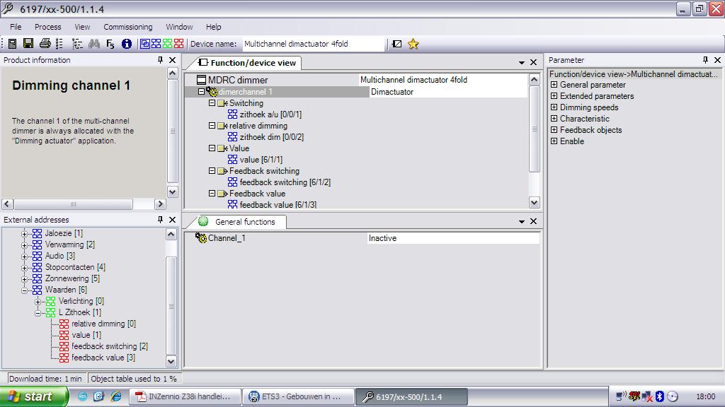

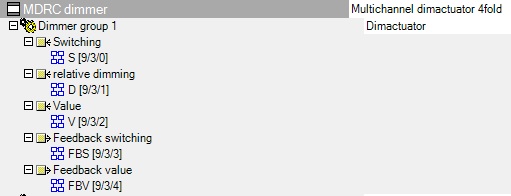

Heb eerst het eerste kanaal van de dimmer aangepast zoals in de afbeelding.
dimmer 6197 feedback.JPG (86.02 KiB) 21380 keer bekeken

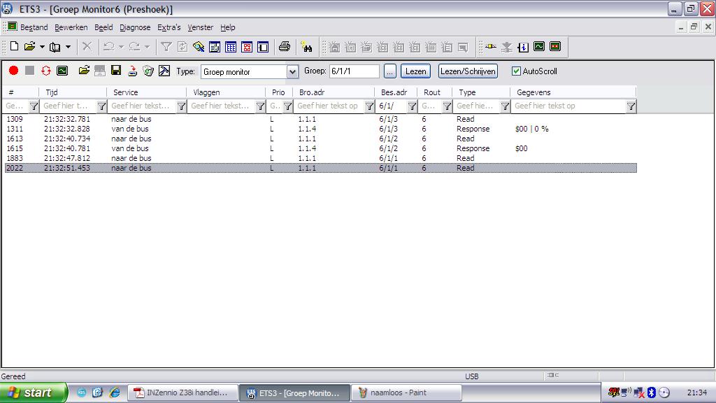

Daarna de groupmonitor opgestart en GA 6/1/ gefilterd. En een read gedaan op volgende groupsadressen 6/1/3, 6/1/2, 6/1/1
groep monitor.JPG (76.37 KiB) 21379 keer bekeken
Het adres 6/1/1 met object value geeft geen waarde.

Heb je de objecten de juiste data types gegeven?
0/0/1 1.001 switch (Read flag set)
0/0/2 3.007 dim step
6/1/1 5.001 scaling (Read flag set)
6/1/2 1.001 switch (Read flag set)
6/1/3 5.001 scaling (Read flag set)
Als je een 1 naar 0/0/1 schrijft gaat dan het licht aan en gaat het uit wanneer je er een 0 naar toe schrijft?
Indien je een dimstep (bv up 25%) stuurt naar 0/0/2 doet ie dat dan?
Een waarde naar 6/1/1 naar sturen op opvragen, werkt dat?
Was de Read flag van 6/1/1 geset?

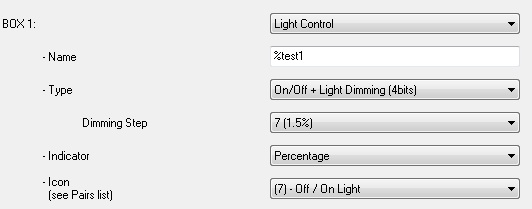

Als dat werkt is de InZennio aan de beurt ;)
Ik zou beginnen met de volgende instelling:
Dan de Light On/Off (1.001 switch), Light Dimming (3.007 dim step) en Light Indicator (5.001 scaling) ieder een GA toewijzen.
Vervolgens hier waarden naartoe schrijven bv 65% naar Light Indicator.

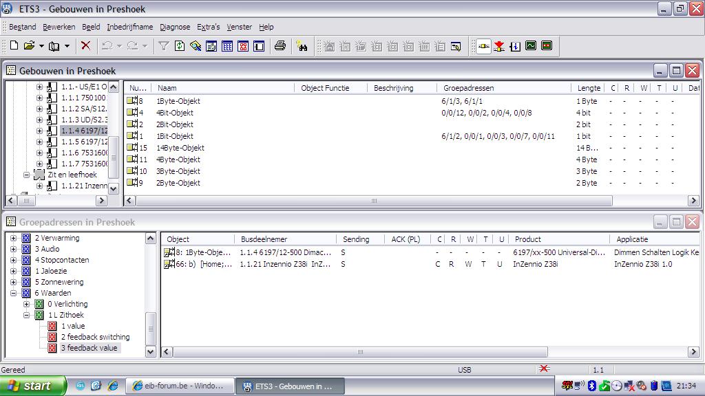

np wou dat juist nog eens aangeven zodat er geen misverstanden konden zijn.
Nu begon ik die vlaggen te zoeken en kwam tot de conclusie dat er geen enkel vanuit de dimmer
ingesteld staat. Is dit ook zo bij u?
ets flags.JPG (107.56 KiB) 21376 keer bekeken
Heb er enkele aangepast maar had dan een conflict met de dimmer tijdens de programmatie.
Is opgelost met eens de laptop van de bus te ontkopppelen en ets te herstarten.
Wel heb ik alles teruggeplaatst op oorspronkelijke instellingen, maar denk dat we in de buurt komen.
Waar stel je die communicatievlaggen het best in. Of maakt dit weinig uit.
Of kan je deze niet zien van deze dimmer zoals de objecten, daar deze geprogrammeerd word met powertool.

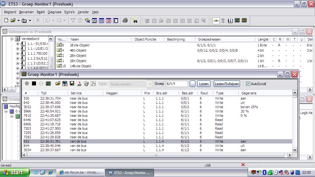

Programmeerfout opgelost. Mag blijkbaar geen gedeeltelijk programmeren gebruiken maar moet ik de applicatie nemen.
De vlaggen zijn aangepast in de dimmer en ik heb waarden gestuurd.
ets waarden.JPG (122.05 KiB) 21376 keer bekeken
Weet niet of die value 6/1/1 lezen lukt.

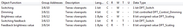

De vlaggen van mijn dimmer staan als volgt:
Het lijkt erop dat je met de Powertool niet alle flags kunt wijzigen.
Zo lukt het me niet om de Read of de Transmit flag de wijzigen van de Switching of Value objecten.
Maakt niet uit.
Dan alleen maar de Read flag van de 2 feedbacks setten.
Natuurlijk wel je dimmer weer even (met partial download) programmeren na het wijzigen van vlaggen.
