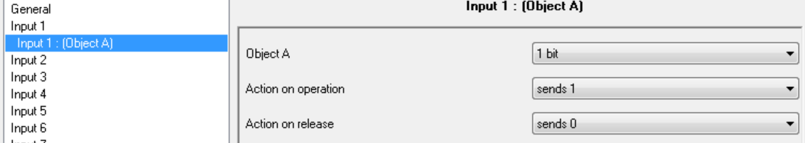

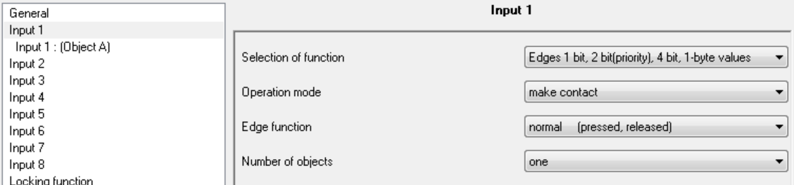

Als ik de Engelstalige OM-B Volume 2 (luchtvaarttaal ;)) van de Merten 644592 nog eens bekijk zie ik op pagina 8 wel degelijk de mogelijkheid om bij een press een 1 te zenden en bij een release een 0 (of andersom).
Kijk hier maar.
Staat bij Principle of the pulse edge function.
Moet je 'm als volgt instellen lijkt me:
Screen Shot 2014-11-10 at 08.17.39.png (32.31 KiB) 11841 keer bekeken
Screen Shot 2014-11-10 at 08.18.14.png (23.29 KiB) 11841 keer bekeken
Re: Standardisatie
De Engelstalige pdf versie is niet helemaal correct vertaald.
In de Duitstalige versie staan de opties op pagina 8 beter weergegeven.
Linkerdeel van de Engelstalige pagina geeft namelijk 3 verschillende uitkomsten bij gelijkblijvende parameters (send 1 / non non / send 0).
In de Duitstalige versie zijn de parameters wel correct.
