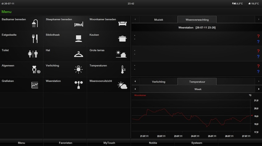

Als je alles een beetje klaar hebt word het tijd om wat te gaan loggen met de HS3 zodat je bv een grafiek op de control 19 met de temperaturen in huis.

Zo weet ik nog niet hoe je een weersverwachting kunt tonen.
In de plugin zit geen optie om te kiezen voor een site waar het weer vandaan moet worden gehaald.
Re: Gira - Correcte programmatie voorbeeld
Dat "weet" ik dan al wel (denk ik toch)
Als die plugin geinstalleerd is in de control 19 en je selecteerd dat onderdeel, dan komt er een soort van "moersleutel-icoon" op het scherm, zo kom je dan in een menu waar je deze instelling kan doen. Ik zeg wel "denk", want ik heb dit ook maar vluchtig bekeken.

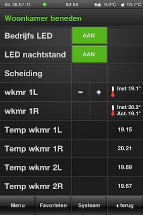

In de foto hierboven zie je een typische voorstelling van wat er in een van de kamers van een woning staat (niet die van mij, foto komt van de website) Omcirkeld is het gedeelte waar ik een vraag rond heb. Ik heb gekeken in QC config, of ik "gewoon" de huidige temperatuur die uitgelezen wordt door de schakelaars zelf, mooi kan weergeven in een tekstveld in deze lijst, maar ik kan het niet vinden. Is dit dan gewoon niet mogelijk? Ik heb hij de fucntion templates "heating" al zitten kijken of er gewoon een eenvoudige "actual temperature" tussenstaat, maar tevergeefs, alles zit vol met voor mij nog onbekende toestanden zoals "operation mode alternation / setpoint temp / ...." er staat dan wel tussen "actual temperature", maar je kan niet alleen daar een waarde aan vastkoppelen en de rest leeglaten, dan geeft QC config een fout :?

Naar het gewoon kunnen weergeven van een actuele temperatuur heb ik me rot gezocht.
Heb alle Heating templates gebruikt maar geen van allen is de juiste.
Wat je wel kan doen is zo'n heating template gebruiken en dan slechts de actuele temperatuur invullen.
De andere objecten vul je gewoon met een lege dummy.
Heb in HS expert - Master data - Communication objects - Internal een aantal dummy objecten gemaakt en in de folder Dummies gezet.
DummyBit, DummyByte, DummyTemp en DummyText.
Meen dat die Heating templates geen text verwachten.
Een temperatuur werkt wel (16-bit EIS 5).
Daarom heb ik die berekening gemaakt in de Graphic logic editor om temperaturen met 2 cijfers achter de komma te kunnen weergeven.
Als template Date/Time gebruikt, als Date de lege DummyText en als Time de temperatuur (EIS 5) gebruikt.
Helaas niet dat mooie thermometertje erbij...

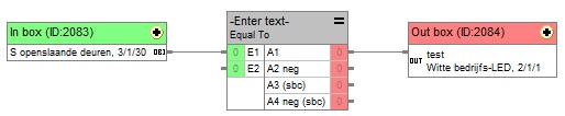

Hier bepaalt het Switching (feedback) object of de witte bedrijfs LED van de tastsensor aan of uit is.
