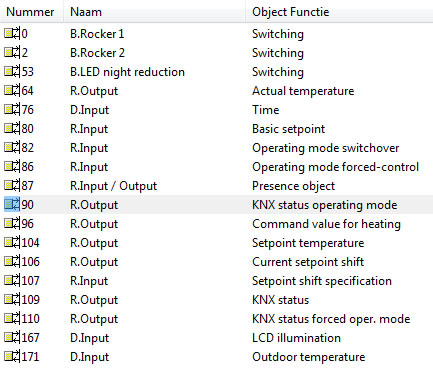

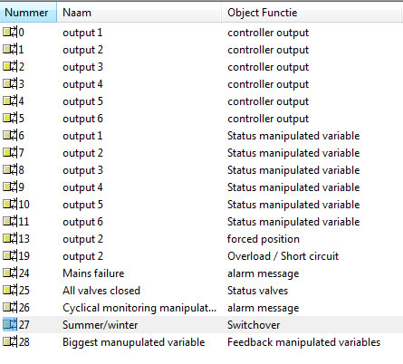

Ik heb een 1018 verwarmingsactor samen met 5 1122 thermische regelaandrijvingen. Die in combinatie met de tastsensor 3 plus.
Nu moet ik die 3 mooi laten samenwerken, om de temperatuur (op de verdieping) in het oog te houden en te sturen, maar ik heb geen flauw benul waar te beginnen... (zie foto's)
De "mogelijkheden" van de tastsensor 3

En de mogelijkheden van de 1018

Ik heb de duitse en de nederlandse handleidingen al wel eens bekeken, maar dat staat zo vol van schema's waar ik kop nog staart van krijg :oops:

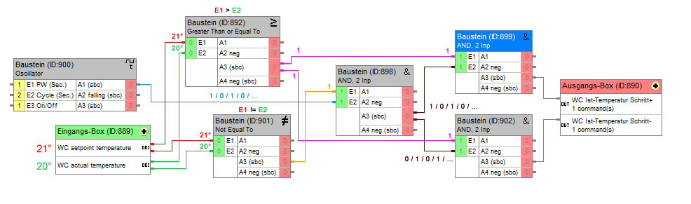

Kijk maar eens in het "muster" project hoe ze daar de verwarming aansturen.
Ingewikkeld hoor.
Met name de opbouw van de aanstuur logica in de graphic logic editor.

Ik heb eens gekeken naar dat muster project, meer bepaald het verwarmingsgedeelte. Buiten het feit dat het op het eerste zicht ingewikkeld lijkt, zie ik na wat uitpluizen nog steeds de "logica" er niet van in.
De foto hieronder is een bijgewerkte versie, met wat voorbeeldwaardes:
Zoals je kan zien, zorgt de oscilator voor een 1/0/1/0/1/... signaal. De voorbeeldgegevens gaat ervan uit dat de setpoint temp 21° bedraagt, de huidige kamertemp 20°. Zelfs dan, door alle "logische" bouwstenen te volgen, zie ik niet echt iets gebeuren wat ook logisch lijkt. Volgens mij is gewoon het resultaat hiervan, dat constant een "step+" en daarna een "step-" commando gegeven wordt, maar waar slaat dat op?
Niet simpel :cry:

Waar vind ik het origineel?
Bouwstenen 899 en 902 gebruiken beiden dezelfde input waarden en derhalve zillen beide uitgangen dezelfde waarde geven.
Snap 'm ook niet...

Het origineel staat bij "temperaturen" deel 3
Ze gebruiken daar de wc als voorbeeld.
