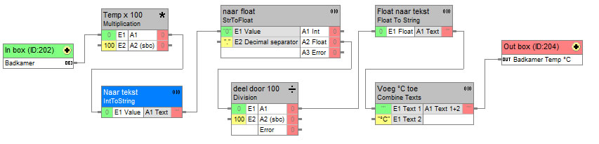

Ik heb nog wat zitten rondzoeken op wat fora, om dat "float met °C" probleem eens te bekijken. Zit hier nu zelf ook mee te sukkelen :D
Door wat Python te bekijken, zou de volgende logische "formule" moeten lukken, misschien gaat dit nog eenvoudiger, of met minder bouwstenen, maar da's voor later

De "Float naar tekst" bouwsteen is zelfgemaakt, maar wel nog niet getest, waarschijnlijk morgen. Ik zal dit zelf eerst ff testen, moest er iets "mislopen" dan is dit op mijn HS en niet op de jouwe ;)
Mocht je de (heel eenvoudige) bouwsteen toch al willen bekijken/gebruiken, doe gerust.

Hiiiihaaaaa, het werkt inderdaad!
Enige verschil met m'n andere temperaturen is de punt ipv de komma als decimal separator.
Man, hoe krijg je dat zo snel voor elkaar.
Dat moet je mij maar eens uitleggen.

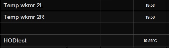

Het bewijs:

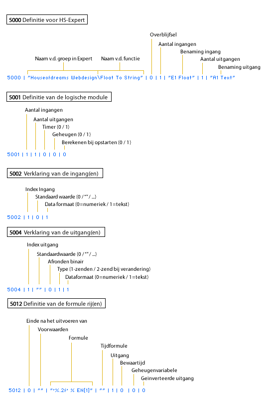

Voor een korte uitleg van deze bouwsteen heb ik een afbeelding gemaakt. Alle mogelijkheden worden hier uiteraard niet gebruikt, en ik weet ook nog niet wat ze allemaal juist doen (komt nog wel :) )
De punt / komma moet nog azangepast worden, maar dit zou je mss zelf al kunnen testen, door in de strtofloat bouwsteen, het punt te vervangen door een komma. Misschien is het zo simpel? Indien niet, kan je mss de "tekst vervangen" bouwsteen pakken, om dan het punt door een komma te vervangen moet ik allemaal zelf nog testen, maar toch al leuk dat ik weet dat dit al werkt :D

M'n gebruikte strtofloat bouwsteen had al een komma als Decimal separator.
Na de Temp=Temp/100 division bouwsteen bevat de waarde nog de komma.
De punt lijkt er in de Float to String functie in te komen.
Dacht '%.2f' te kunnen wijzigen in '%,2f' maar dat werkt dus niet...

Met je "Float naar tekst" bouwsteen geeft ie temperaturen correct weer met QC maar geeft ie een leeg veld weer op de iPhone en iPad....
Hoe voer jij het graden C symbool in?

Zowel de iPhone als iPad apps verslikken zich over het "°" sybooltje.
QC heeft er geen probleem mee.

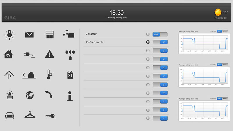

Je zult zelf wellicht hebben gezien dat de temperaturen in een veel kleiner font worden weergegeven dan de beschrijvende tekst welke er links van staat.

Ben zelf ondertussen (en ook tussendoor) eens aan het experimenteren, met een zelfgemaakte visualisatie, of toch in hoeverre dit misschien beter "op maat" gemaakt kan worden enz... Dit is natuurlijk puur subjectief... De originele layout vind ik enorm geslaagd, maar zo beperkt spijtig genoeg...
Als dit zou lukken, zou bvb de huidige layout gekopieerd kunnen worden, en dan alles mogelijk zijn qua tekstweergaves enz. Dit is allemaal uiteraard nog een werk van lange adem, wegens tijdsgebrek....
