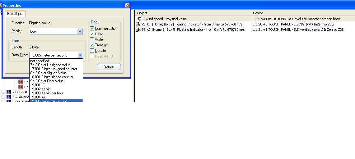

Re: omrekening windsnelheid
Kun je niet gewoon in ETS kiezen voor snelheid (9.005) als data type?
grindal
Berichten: 152
Bericht door grindal »
spijtig genoeg kan ik enkel m/s selecteren of km/h, verder geen datatype.
Bedoel dat je op het object windsnelheid kan dubbel-clicken en daar onder "object bewerken" het data type kunt wijzigen in 9.005 snelheid.
grindal
Berichten: 152

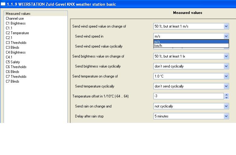

Gevonden !
in de parameters van het weerstation kon ik enkel kiezen tussen m/s of km/h
maar als je in de object eigenschappen gaat kijken stond overal de waarde op "9*.02 octed float value.
Daarom dat ik dus steeds geen m/s in de busmonitor kon zien.
probleem dus opgelost en weeral iets bijgeleerd :-)
Dat is idd wat ik bedoelde.
Neem aan dat je nu wel begrijpelijke windsnelheden te zien krijgt?
