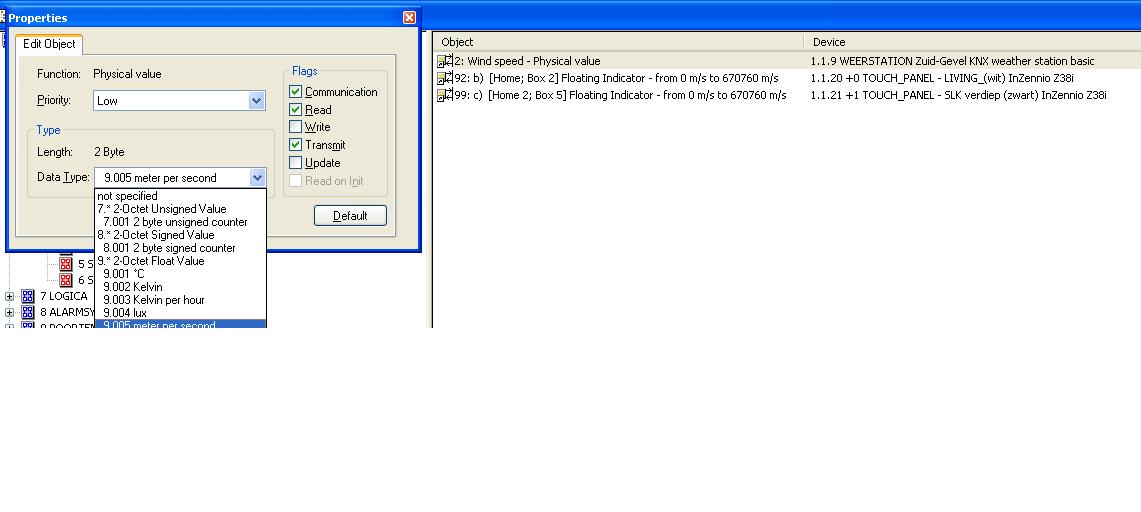

Kun je niet gewoon in ETS kiezen voor snelheid (9.005) als data type?

Bedoel dat je op het object windsnelheid kan dubbel-clicken en daar onder "object bewerken" het data type kunt wijzigen in 9.005 snelheid.
Re: omrekening windsnelheid
Geplaatst: ma 11 aug 2014, 21:08

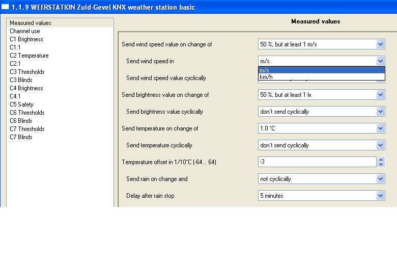

door grindal
Gevonden !
in de parameters van het weerstation kon ik enkel kiezen tussen m/s of km/h
maar als je in de object eigenschappen gaat kijken stond overal de waarde op "9*.02 octed float value.
Daarom dat ik dus steeds geen m/s in de busmonitor kon zien.
probleem dus opgelost en weeral iets bijgeleerd :-)
weerstation 2.JPG (59.12 KiB) 14929 keer bekeken
