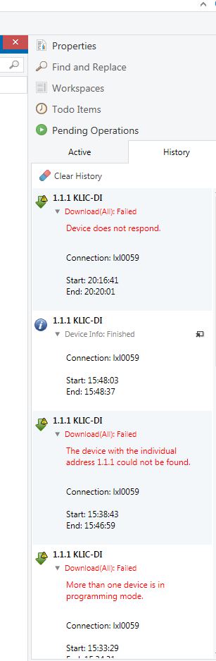

Ik heb een Loxone domotica installatie. Loxone heeft een ingebouwde KNX interface (http://www.loxone.com/enuk/service/docu ... ction.html).
Mijn (enige) KNX device is een Zennio KLIC-DI (http://zennio.com/products/clima/klic-di) om een Daikin A/C aan te sturen. Het toestel geeft een flikkerend groen licht.
Als ik op de programming mode knop druk, wordt de LED rood (prog mode).

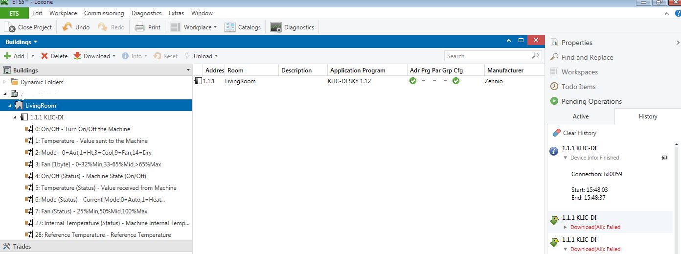

via ETS5 kan ik connectie maken met het device via indiv adres 1.1.1 maar als ik wil uploaden en op de prog knop duw, gaat ie snel nadien groen knipperen (uit prog mode?) en krijg ik error meldingen (zie bijlage
en

Probeer eens met ets4, ik heb ook een ets5 probleem gehad, met de knx programmeurs zelf Online sessies gehad en na een tijdje probleem gevonden.
Het was een probleem met ets5.
In de volgende update komt een Fix...
Re: "Download Failed"
Download alleen de applicatie eens.
Voor het downloaden van de applicatie moet hij niet in programmeer modus staan.
Het in "programmeer modus" zetten is alleen nodig voor het toekennen/wijzigen van het individuele adres.
Je moet eerst het device een adres geven, daarna kun je pas een download maken naar het device.
Uiteraard kan het ook beide tegelijk, maar zoals ik het zie wil je meteen een download maken zonder eerst het device een adres te geven (daar is de programmeerknop voor).
Wanneer het device een adres heeft, hoef je daarna het programmeerknopje niet meer te gebruiken.
Kun je wel een goeie connectie maken met de KNX interface en heb je voor het KNX ook een busvoeding?
