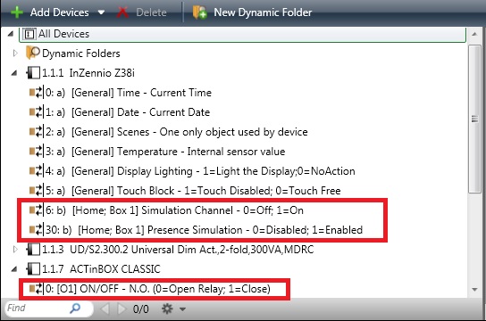

Ik ben nieuw bij KNX,
het is de eerste keer dat ik een Aanwezigheidssimulatie doe en ik weet niet goed hoe het in elkaar zit,
als ik de optie van Aanwezigheidssimulatie actief maak bij de touchscreen dan krijg ik alleen 2 objecten met de naam Simulatie channel en Simulation presence.
Als ik een uitgang O1 van een lamp samen met Simulation presence object in een groepsadres plaats dan na het duwen op simulatieknop gaat de lamp direct aan;
In bijlage ziet u de foto van het programma.
Hoe kan ik bv bij Aanwezigheidssimulatie een lamp O1 sturen?
Alvast bedankt
Alvast bedankt

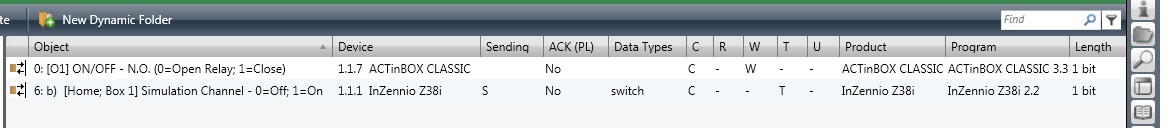

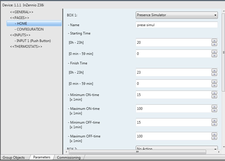

dat gaat over een touchpaneel Zennio 38i, in zijn homepage box 1 heb ik een presence simulation gedefineerd,
de uitgang O1 is van Actinbox classic
in deze bijlage stuur ik wee een paar foto's
Ik vind nergens een uitleg over hoe je een Aanwezigheidssimulatie moet defineren in ETS en hoe je verschillenden objekten met elkaar moet verbinden.

Ik vind de handleiding toch duidelijk zat.
Om dit een aanwezigheidssimulator te noemen is wel overdreven.
Deze is eigenlijk totaal onbruikbaar.
"Presence Simulation" is de start/stop van de simulator.
"Simulation Channel" is de aansturing van bv een lamp.
Wat het doet is in een vooringesteld tijdvak op een "willekeurig" moment een 1 of een 0 sturen.
Je zou meerdere objecten kunnen verbinden maar dan lijkt het al gelijk op een tijdklok en niet meer op aanwezigheid
Valt natuurlijk wel op als een boel lampen precies op hetzelfde moment aan gaan.

zie daarvoor deze link: http://zennio.com/download/manual_z38i_en
Daar staat op bladzijde 27 dat
"[Home x - Box y] Presence simulator" = activeren of deactiveren van de simulatie (bijvoorbeeld een schakelaar bij de in/uitgang van je woning of inbraak installatie)
"[Home x - Box y] Simulation channel" = het schakel kanaal aan/uit voor de verlichting die je wilt gaan schakelen.
Over die O1 waar je het over had, die moet je dan koppelen met de "[Home x - Box y] Simulation channel" van de z38i, door middel van een groepsadres
