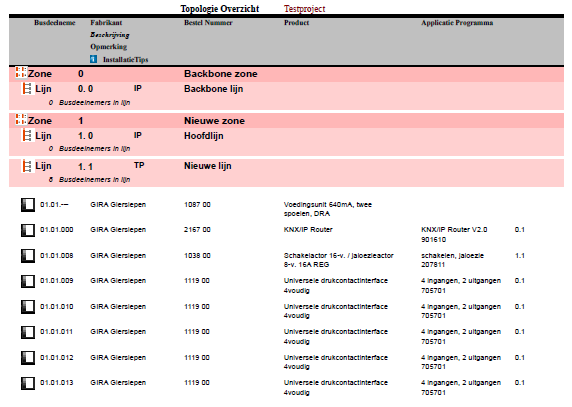

Ik heb de USB verwijderd uit de opstelling, maar het probleem blijft.
De IP router heeft een aparte voeding: Gira 1296 00 (24VDC; 0,3A).
Programmatie via USB werkt prima, zie bijlage voor configuratie.
Systeem werkt na programmatie prima (zie groep monitor na openen / sluiten van 1 ingang):

Maar de 1119's (alle 5 idem probleem) lopen telkens vast na programmatie via de IP router?? Het valt ook op dat de oranje data-ontvangst LED op de IP router fel gaat knipperen.
Mvg, Eric

- Topologie - Overzicht.PNG (32.06 KiB) 17813 keer bekeken
