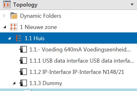

Het is een geimporteerd ETS3 project.
Zou dat er iets mee te maken hebben?
Screen Shot 2015-04-04 at 21.21.28.jpg (36.71 KiB) 15819 keer bekeken
Re: ETS5 vragen
Zie update vorige bericht.
Je moet nog aangeven welke je huidige lijn is.
Re: ETS5 vragen
Dat was inderdaad het antwoord.
Bedankt!
