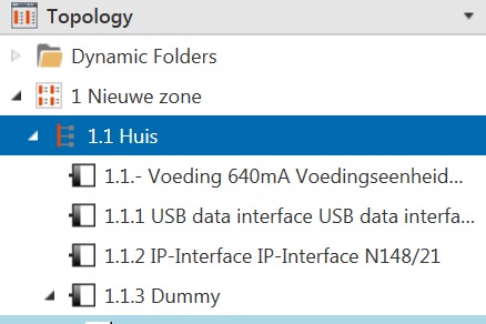

Het is een geimporteerd ETS3 project.
Zou dat er iets mee te maken hebben?

Zie update vorige bericht.
Je moet nog aangeven welke je huidige lijn is.
Re: ETS5 vragen
Geplaatst: za 04 apr 2015, 21:27
Dat was inderdaad het antwoord.
