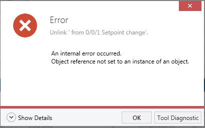

weet u waarom als ik een object naar een groepsadres sleep, het ook naar al de andere groepsadressen wordt gestuurd?
als ik het object van irrelevante groepsadres UNLINK dan krijgt ik deze erro:

Had iets soortgelijks met ETS5
Object naar GA slepen en wanneer ik dan naar het volgende GA ging stond hetzelfde object daar ook.
"Oplossing" was even naar een andere main of middle group te gaan en vervolgens weer terug.
In de laatste ETS5 versie (5.0.5) lijkt dit verholpen te zijn.
Wanneer je kijkt in het Devices venster, staan er dan ook meerdere GA's bij het betreffende object?

Dank u, Je had gelijk als je terugkeert naar een middengroep dan is alles weer in orde.
