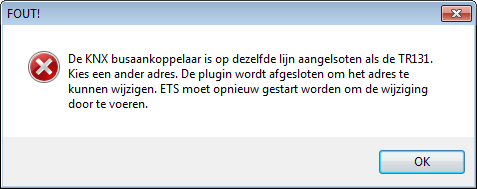

Goedemiddag,
Ik wil graag mijn Hager TR131a programmeren via ETS5, hiervoor gebruik ik de Scheider HomeLynk als IP interface (zelfde als logicmachine van openrb.com), echter krijg dan de volgende melding tijdens het connecten: De busaankoppelaar is op dezelfde lijn aangesloten als de TR131.
Echter dit is niet zo, en de combinatie werkt prima met ETS4.
Iemand een idee hoe dit op te lossen?
Foutmelding in ETS tijdens openen plugin

Ja ook al gedaan, en zelfde combi werkt wel onder ets4.

Ik heb wel bepaalde dingen gedaan met de bus in ETS5 en dat ging allemaal goed, lijkt een TR131a plugin probleem te zijn i.c.m. de HomeLynk, want met andere USB/IP interfaces werkt deze plugin wel.

Ik probeer ook een TR131 aan de gang te krijgen in ETS5 echter ook nog zonder resultaat.
In ETS 4 heb ik het ook geprobeerd maar daar krijg ik ook foutmeldingen.
Moet je in ETS5 een aparte RF lijn aanmaken met medium RF?

Bij mij werkt het in ETS4 prima. In ETS5 nog steeds niet.
Je moet wel een aparte TP lijn aanmaken in ETS5, geen RF.

Ik heb hetzelfde probleem met mijn Raspberry Pi3 waar ik eerst EIBD op geïnstalleerd had.
Nadien nog een poging gedaan met KNXD maar beide servers geven dezelfde fout voor de TR131A i.c.m. ETS5
Ik ga het nu eens testen in ETS4
Bedankt voor de tip.

Ik kan bevestigen dat dit wel werkt in ETS4.

Volgens mij werkt de HomeLynk/LogicMachine (http://www.openrb.com" onclick="window.open(this.href);return false;) ook op basis van EIBD.
Dus het probleem lijkt hetzelfde te zijn.
