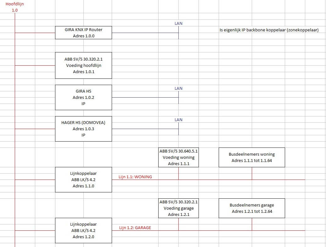

Zonet begonnen met eigen ETS installatie. Installatie bestaat uit 1 hoofdlijn en 3 aparte lijnen (woning, garage, schuur).
Op de hoofdlijn komt de GIRA router (2167 00) die gebruikt wordt voor de ETS te programmeren alsook voor de GIRA home server die er later aankomt.
Keuze router i.p.v. interface was door het feit dat een router meerdere verbindingen aankon (is me destijds vermeld). Doordat dit een router is, komt er zogezegd een backbone die op IP staat aangezien de hoofdlijn op TP komt te staan (enkele TP componenten op de hoofdlijn). Schema is hieronder te vinden (bijlage 014):

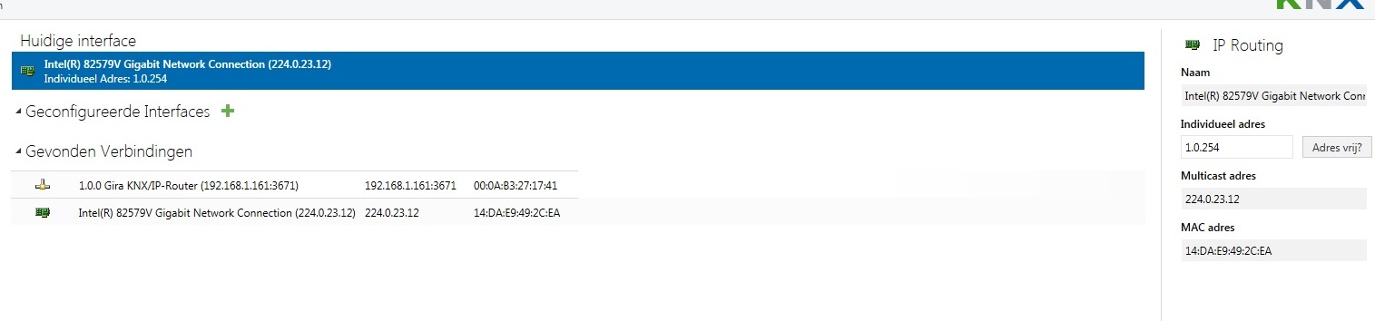

Hierna zie ik 2 verbindingen staan in ETS (bijlage 013):
Ik selecteer de tweede verbinding, aangezien er nog geen enkele download is gebeurd naar de GIRA router.
Hierna kan ik het adres van de GIRA router downloaden via ETS (adres 1.0.0).

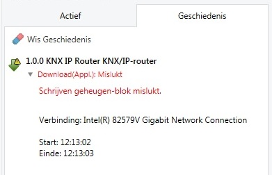

Hierna probeer ik ook de applicatie te downloaden, maar dan krijg ik volgende fout in ETS (bijlage 011):
Ik heb al geprobeerd het individueel adres aan te passen, zonder resultaat.
Ik heb dan ook nog eens de 1e verbinding genomen, maar ook zonder resultaat.
Ik maak gebruik van de applicatie KNX-IP router 901210.
Wie kan er me vertellen waarom dit lukt?
