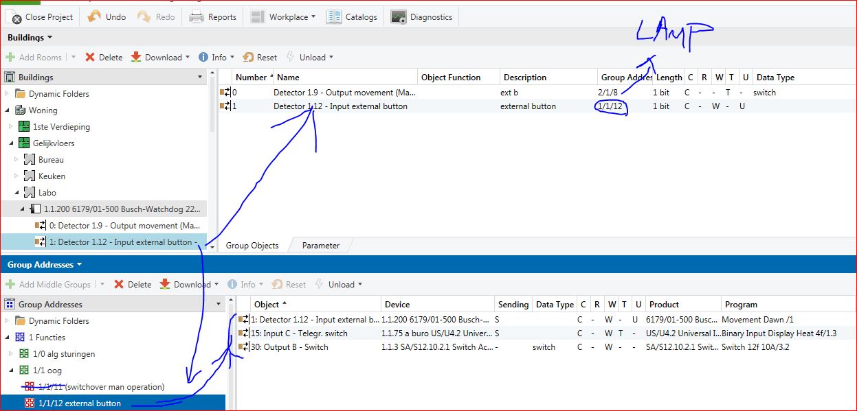

Eerst mijn applicatie uitleggen,
Oog detecteert vanaf valavond beweging en schakelt een lamp aan op terras.
Na 10sec dooft lamp vanzelf.
Doch op gelijk welk moment vd dag wil ik met een schakelaar de oogdetectie verhinderen en licht normaal schakelen zonder dat het licht uitvalt na 10sec, als ik beweeg voor het oog.
automatic On & automatic Off werkt niet.
Hoe en welke groepsadressen moet ik koppelen?

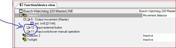

12 - Input external button
Hiermee kun je de verlichting "aan" schakelen.
Na het "uit" schakelen neemt de automatiek het weer over.
Re: ABb watchdog bewegingsmelder
11 - Input switchover manual operation
Is bedoelt om de automatiek helemaal uit te schakelen en werkt alleen de "input external button" nog om de verlichting in of uit te schakelen.
Deze functie heb jij niet nodig om je doel te bereiken.

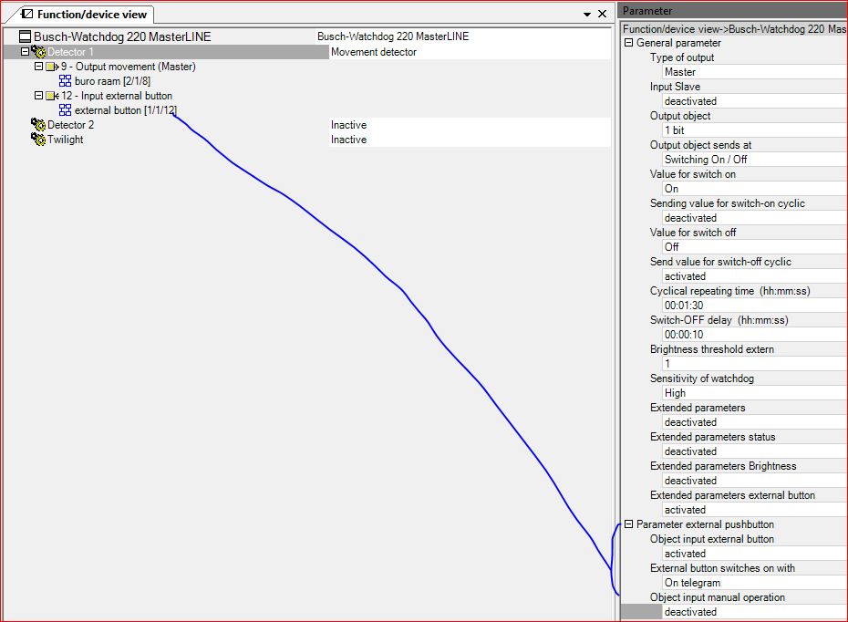

beste
werkt nog niet ...schakelaar schakelt lamp
oog schakelt lamp
maar ik kan oog niet blind maken voor beweging...
zie eens hieronder
oog schakelt lamp
zie eens hieronder

De "30: output B" hoort niet in 1/1/12 te staan alleen in 2/1/8
Het cyclisch zenden van het off signaal ook uitzetten dat is onnodig.
In 1/1/12 moet de externe knop van de bewegingsmelder staan en de knop die je ervoor wilt gebruiken.
In 2/1/8 hoort de bewegingsmelder te staan en de uitgang welke deze moet aansturen.

je 1e oplossing werkt echt niet; ook al schakel ik met knop, lamp valt uit na 10s ?!
hoe kan dit?
ik probeer 2e oplossing....
Blijkbaar heeft de externe knop van de bewegingsmelder alleen maar direct invloed op diens uitgang en doet verder niks.
Waardoor de "uit" van automatiek na 10 sec de uitgang weer uitschakelt. Wil je de automatiek uitschakelen heb je weer een extra "knop" nodig wat in dit geval niet wenselijk is.
