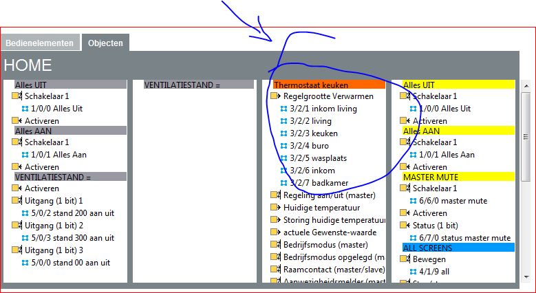

Kan het zijn dat je maar 1 groepsadres kan koppelen aan de regelgrootte verwarmen?
Er beweegt maar 1 ventiel, nl. inkom living (staat vanboven)
Maw alles in 1 groepsadres gooien en dit koppelen a regelgrootte verwarmen?
bijlage is een zicht uit IP PROJECT van ABB...
Re: thermostaat regelgrootte verwarmen
JA!
Dat is toch al meerdere keren behandeld en valt onder de basis kennis.
Zenden kan maar naar 1 groepsadres
Luisteren naar meerdere
Maak een nieuw groepsadres (bv begane grond)
Zet daar al die actoren ook in die in al deze GA's staan.
Gebruik dan dat GA hiervoor.
