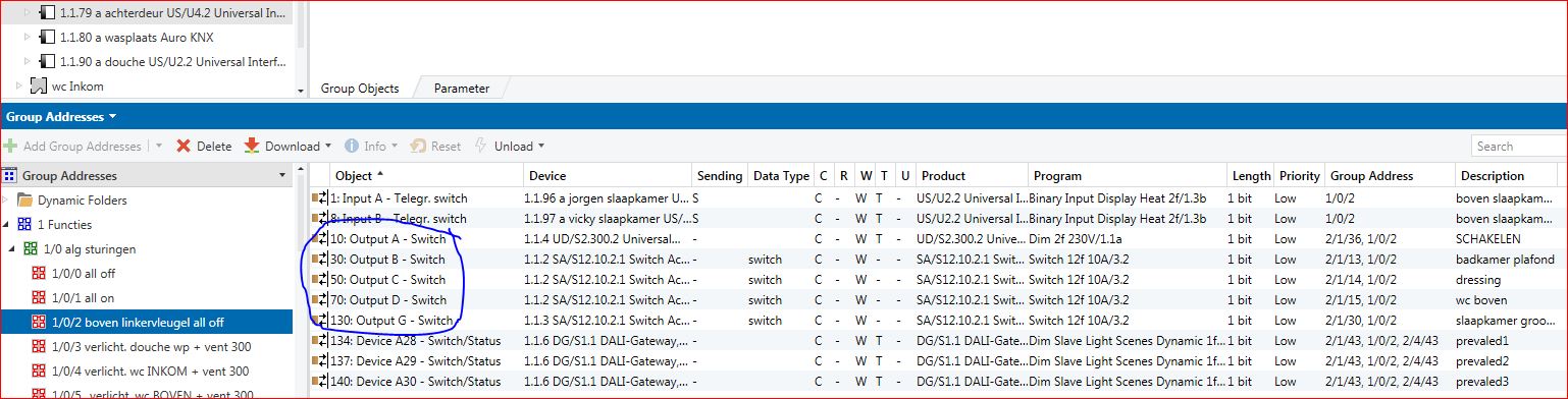

klopt het dat ik van elke switch ook een status switch moet toevoegen aan de lijst hieronder?
status all off boven.JPG (144.99 KiB) 5830 keer bekeken

Nee, dat gezegd te hebben.
Kan het zo zijn dat je hier en daar nog iets tegenkomt wat je op moet lossen.
Standaard koppel je de status van de schakelaar met de status van de actor.
Dus ook na gebruik van een "alles uit" zal de schakelaar daarom weten wat hij moet doen.
