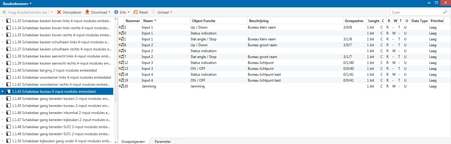

Schakelaar bureau.jpg (215.21 KiB) 24615 keer bekeken

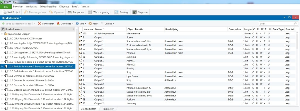

Rolluik module.jpg (126.53 KiB) 24615 keer bekeken

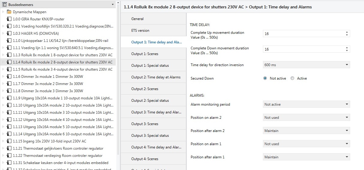

Hieronder kan je de parameters van de rolluikmodule zelf vinden (op de actor zelf is er geen optie om dit via 1 of 2 knoppen te bedienen):

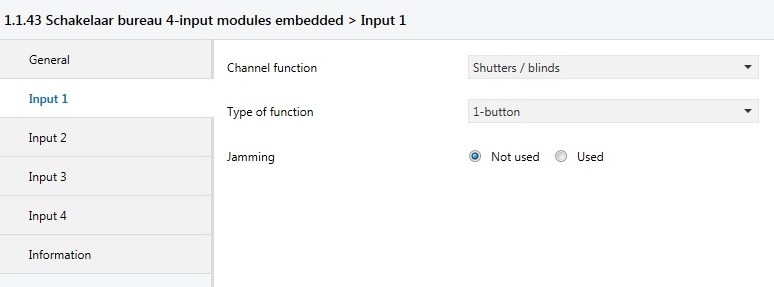

Bij de drukknop heb ik volgende parameter (hier staat er wel ingesteld om via 1 knop te werken):

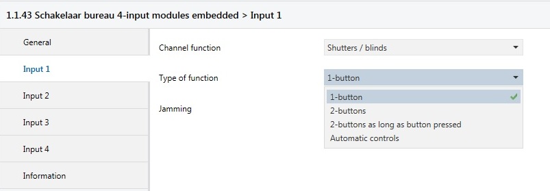

En hieronder zijn de effectieve mogelijkheden van de drukknop (ik vermoed dat ik het juiste heb geselecteerd, doch kan dit misschien verkeerd zijn...):
