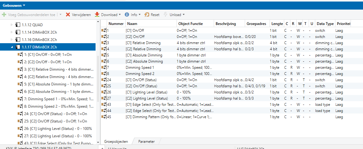

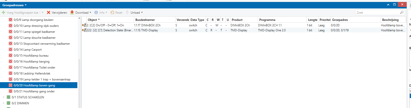

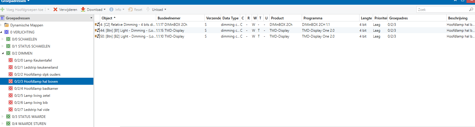

Dag Dré
Ik heb je enkele fotos in de bijlage geplaatst van de instellingen.
De lampen zijn dus aangesloten op een dimbox, en deze werk op een touch my design dit werkt prima, op die touch my desging is op de extra analoge/digitale ingang een detector aangesloten die in gang in de plafond zijn ingewerkt.
Maar aangezien deze niet kunnen functioneren als zijnde dimschakeling (denk ik toch ), heb ik een nieuw groepsadres aangemaakt als gewoon schakelen.
kijk maar even hoe ik de instellingen heb gemaakt.
Ik stuur 2 x de touch my design instellingen krijg ik niet meer in de bijlage die zit bij de volgende.
vriendelijke groeten Koen
- nieuw als zijnde schakelen aangemaakt voor de detector
- nieuw groepsadres gemaakt.PNG (44.39 KiB) 18705 keer bekeken
- instelling dimbox
- instelling dimbox.PNG (72.88 KiB) 18705 keer bekeken
- groepsadres dimbox
- dim halboven groepsadres.PNG (43.66 KiB) 18705 keer bekeken

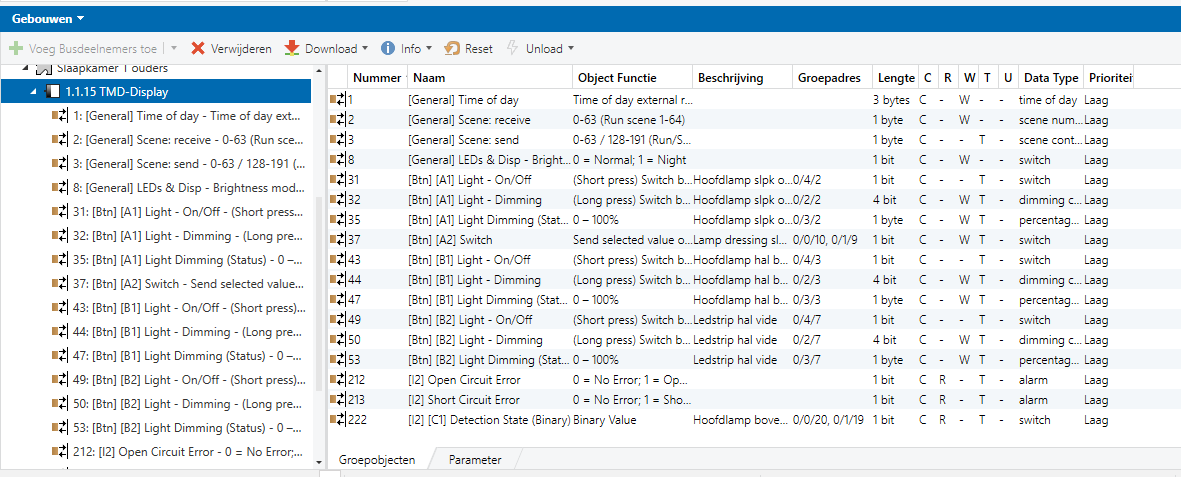

Dag Dré
zoals ik al zei, in deze bijlage de instelling van de touch my design
met vriendelijke groeten
- instelling touch my design
- slpk ouders touch my design instelling.PNG (85.92 KiB) 18705 keer bekeken

GO 222 in het laatste plaatje als ik me niet vergis.Dré schreef:Ik zie nergens terugkomen dat jij jou inputs geactiveerd hebt, ik zou zeggen kijk nog eens in de programmering en 'enable' inputs. vervolgens naar het tapblad inputs om daar in te stellen wat voor jou gewenst is en uiteraard daarna de juiste groepsadressen toewijzen.
Dan mijn vraag hoe is deze ingesteld?
Ik zou verwachten: Rising edge send 1, Falling edge send 0

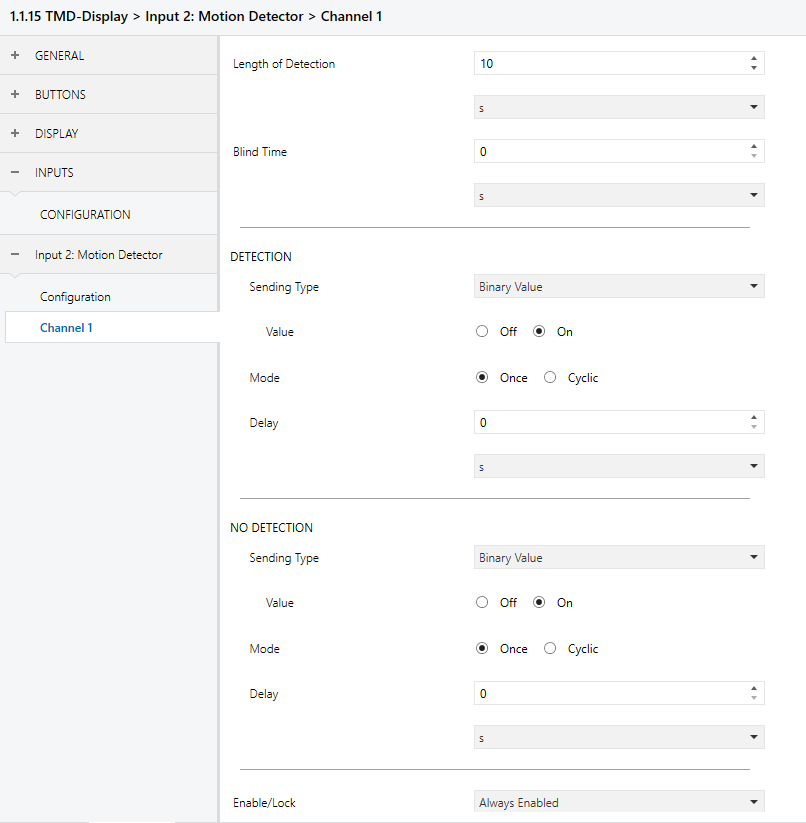

Ik heb nog even een foto gemaakt van de instelling van de detector.
Ik krijg hier geen knx-file doorgestuur is dat normaal, anders kon je eens kijken in de file.
- intelling motion detector p.PNG (27.14 KiB) 18669 keer bekeken

en zou het iets met het volgende te maken kunnen hebben?
The two models mentioned incorporate a voltage selection microswitch on the rear side, which should be set to position “Type B”.
Older models of the Zennio motion detector (e.g., ZN1IO-DETEC and ZN1IO-DETEC-N) will not work properly with TMD-Display.
Al begrijp ik uit de topic tekst dat je de P versie hebt.
in je laatste afbeelding is te zien dat hij bij beweging en bij geen beweging een aan stuurt, lijkt mij dat er bij geen beweging een uit gestuurd moet worden, mogelijk dat dit iets is door dat je aan het testen bent geweest?
Ik ben eigenlijk wel benieuwd waar die 'length voor detection' nu eigenlijk voor staat, is dat inderdaad dat hij pas na 10seconden beweging een aan gaat sturen of is het toch wat anders? Er zit bij beide aan/uit commando's ook een delay waarvan ik dan verwacht dat je die moet gebruiken om de verlichting met een vertraging uit te laten schakelen. Zet anders die 'length voor detection' eens op 1 seconden.
