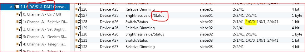

wat kan de oorzaak zijn dat er een status niet w gezonden bij een switch v 3 dali deelnemers a25,26,27
switch schakelt goed via 1/0/0 en 3deelnemers gaan aan.
1/0/1 is feedback = status.
maar ik krijg geen status op de bus in de monitor te zien
zo moet ik elders 2x drukken voor dezelfde 3lampen... lastig
dali gateway is v abb en groepsobject noemt switch/status per deelnemer
status doet niet apart te voorzien van een adres...jammer

Uit hetgeen je laat zien, wordt er niks gestuurd naar 1/0/1.
De parameters goed ingesteld? altijd status sturen.
Zet 1/0/1 als zendend GA

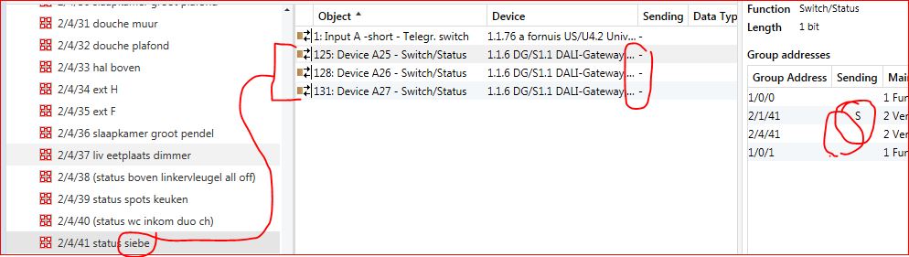

die 3deelnemers worden ook elders bediend,
zie bijlage
moet ik 2/4/41 sending zetten bij een bep GA?
zie bijlage

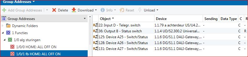

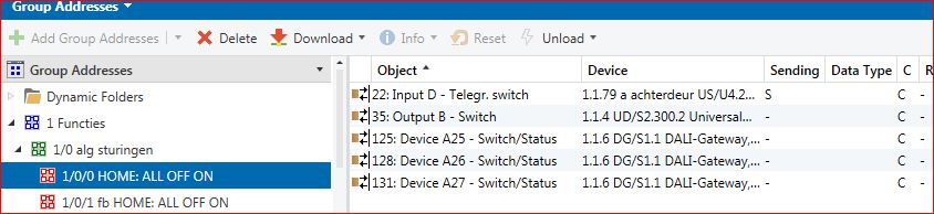

Dus als ik het goed zie:
1/0/0 HOME: ALL OFF ON
1/0/1 fb HOME: ALL OFF ON (Input D vind ik hier vreemd. Is eigenlijk in zijn geheel vreemd.)
2/1/41 siebe
2/4/41 status siebe
Maak 2/4/41 Zendend (Sending) Voor A25 of A26 of A27
Verwijder 2 van de 3 objecten. Dat is nutteloze bus belasting.

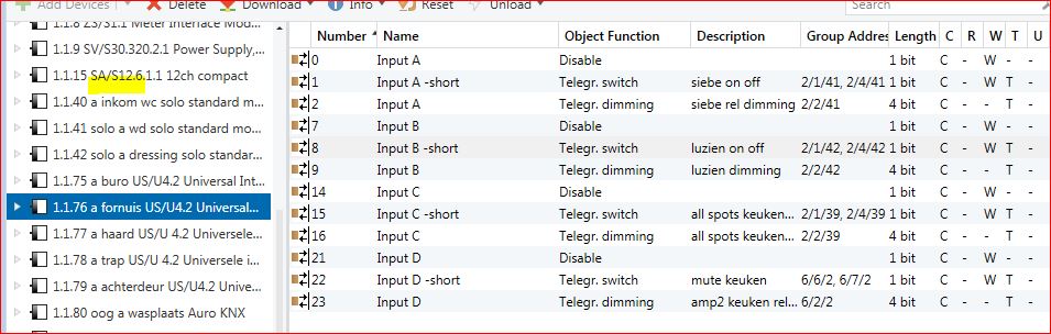

in keuken a fornuis moet ik nog altijd 2x drukken
ligt a dali weliicht
alle niet dali lichtpunten werken perfect
zie bijlage
zie bijlage

mmm... Dit had moeten werken.jnyzie schreef: Het input object in 2/1/41. Daarvan de W vlag zetten en deze ook aan 1/0/0 kopellen
Staat ok, maar helpt niet
Met de groep monitor controleren of er überhaupt wel een status word verzonden.
Je weet zeker dat voor A25 de status goed staat ingesteld bij de parameters? Elke lamp moet apart ingesteld worden.
