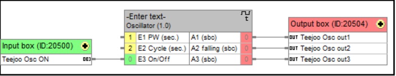

Screen Shot 2016-02-12 at 21.34.41.jpg (39.35 KiB) 10197 keer bekeken
Uitgang 3 doet wat jij wilt.

Hmmm. Is zo simpel.
Zat in allerlei modules te kijken, had de oscillator nog niet gezien!
Bedankt 747 driver.
