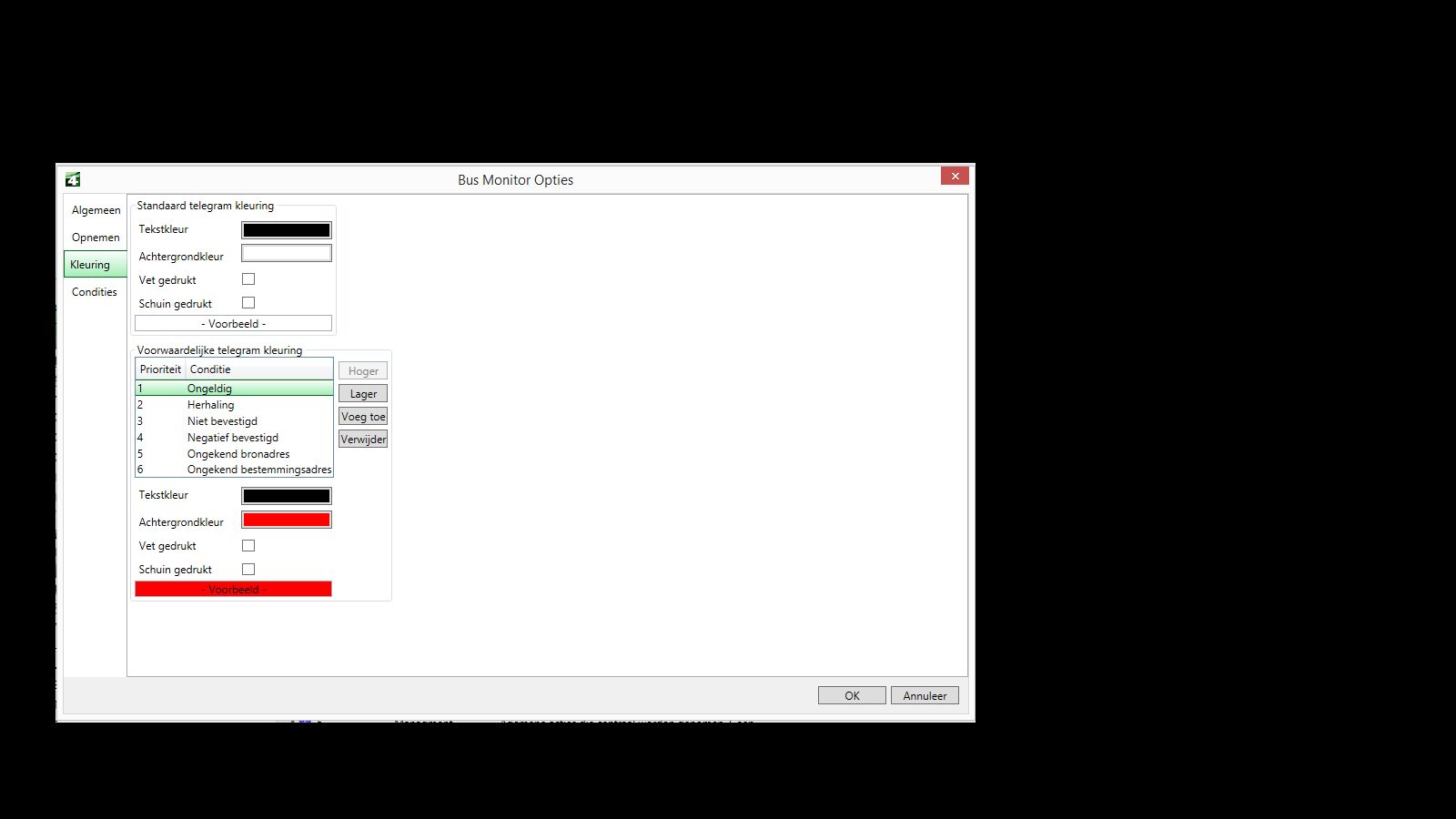

hallo,
In de groupsmonitor kunnen de regels in verschillende kleuren (groen, donkergrijs,...) aangeduid worden. Zo denk ik dat donkergrijs een aanduiding is als ETS bvb aan het downloaden is of als je zelf een write of read van een groepsadres doet.
Maar kan iemand een overzicht geven van alle kleuren met hun betekenis?

Indien je de bus monitor opstart kan je bij de opties bij kleuring de instellingen voor de verschillende boodschapppen bekijken en zelfs instelen volgens uw voorkeuren.
Hiervoor open je eerst via tabblad Diagnose de bus monitor. In het venster 'Bus monitor' kan je dan naar de Opties.
Bus monitor opties.jpg (52.71 KiB) 12252 keer bekeken
