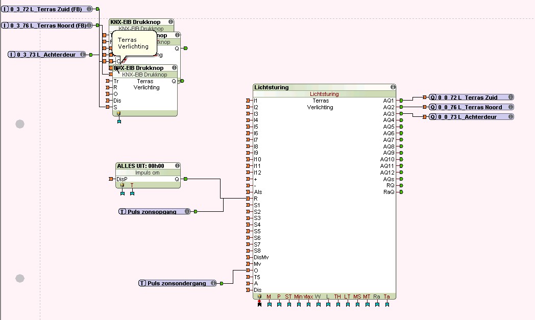

Hey Forumleden,
Iemand enig idee hoe je best een knx lux meting kan integreren in een standaard blok van loxone (verlichting sturing) ?
Momenteel heb ik volgende reeds gemaakt, bij zonsondergang gaat het licht van het terras automatisch aan via de loxone app.
Ik had graag dit via mijn eigen weerstation laten schakelen.
De verlichting van de achterdeur moet ook afzonderlijk bedienbaar zijn via volgende:
- KNX drukknop aan de achterdeur
- automatisch aan wanneer het donker is en de achterdeur open gaat ( magneetcontact op de deur), dit contact zit ook op de knx bus.
bv
- bij "autmatische detectie" van de deur zou ik bv met een time-out van 30min werken zodat het licht niet een ganse nacht blijft branden
