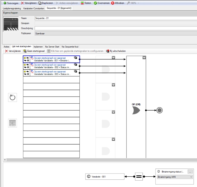

Ik wou zelf geen voorstel doen van een functie om niet van start te gaan met een te ingewikkelde formule.
ik dacht zelf eerst om in de domovea een variable te maken die bij elke statuswijziging van de klepstanden wordt gevuld.
in het groepsadres van het valve% object van elke klep laat ik een functie lopen op de domovea die met AND doorloopt of alle klepstanden 0 zijn. indien zo, pomp af
IF Valve1%=0 AND Valve2%=0 AND Valve2%=0
THEN Pomp=OFF
ELSE Pomp=ON
is dit hoe jullie guru's het zouden doen?

Gewoon een OF poort met voldoende ingangen.
Ik zou wel een uit vertraging toevoegen en deze mag makkelijk een uur zijn voor de pomp.

De OF functie zorgt ervoor dat wanneer er op 1 van de ingangen warmte vraag is de motor gaat draaien en pas stopt als er helemaal geen vraag is.
Wel de ingang aanklikken en beneden kiezen voor de voorwaarde van de ingang.
In mijn voorbeeld zie je dat de ingang pas "1" is op het moment dat de variabele 001 "aan" is.

mmm, heb je post al enkele keren bekeken maar ben niet helemaal mee.
bij de lijst van start signalen, die "op startsignaal van apparaat" is dat telkens het groepsadres van de status van de klep?
en wanneer al die groepsadressen "0%" uitsturen dan is de uitkomst van lijst van startsignalen niet voldaan en worden de "acties" niet uitgevoerd juist?
maar dan is er toch niks dat het contact van de ketel op 0 zet?
ik mis zo de 'ELSE' in mijn vertrouwde IF THEN ELSE logica... :?

Volgens mij is het zo dat wanneer aan een van de voorwaardes is voldaan, de uitgang 1 is, wordt er niet aan de voorwaarde voldaan, dan zal het antwoord 0 zijn.

ezjurgen schreef: ↑
ma 29 jan 2018, 12:18
Probleem is de domovea implementatie.
De OR gate die je hier ziet zal alleen de sequentie starten als een van de ingangen >1 is.
Bij alle uitgangen 0 zal de sequentie niet starten. Een gewone OR gate logica zou normaal wel werken maar hier niet :S
Je zult gewoon een 2de sequentie moeten maken die als AND werkt met als voorwaarde 3x ingang = 0, en dan de sequentie de ketel op 0 laten sturen.
