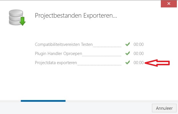

Sinds deze week kan ik mijn project niet meer exporteren. Ik gebruik ETS 5.0.5
De export functie geeft direct aan dat projectdata exporteren gereed is.
Als ik een oud project importeer en deze weer exporteer werkt het wel
Op onderstaande link wordt aangegeven het project op te sturen bij dit soort problemen.
https://support.knx.org/hc/nl/articles/ ... Bxporteerd
Heeft iemand een oplossing zodat dit probleem zelf opgelost kan worden en voorkomen kan worden in toekomst.

Ik heb in het verleden wel gehad dat een export onzettend lang duurde, heb het een keer laten doorlopen, maar dat hielp ook niet.
Wat ik toen merkte was dat het alleen bij projecten waren waar een touchpaneel werk gebruikt, weet alleen zo even niet meer welk touchpaneel.
Heb jij ergens iets van visualisatie er in zitten?
En wat je zeker zou kunnen proberen is om je ETS te updaten, we zitten inmiddels al op 5.6.5
