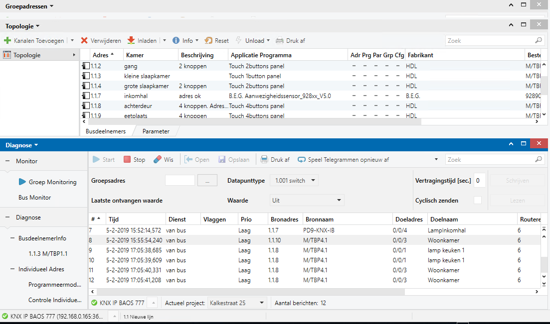

1) is het mogelijk om 1 schakelaar aan te passen zodat ik zaken kan testen? En hoe zou ik dan bepaalde groepsadressen kunnen laden naar die schakelaar?
2) Als ik een diagnose doe zie ik een kolom bron-adres, ik denk dat dit het adres is van de schakelaar. Dus best koppel ik het adres van de schakelaar aan de juiste kamer in het topologie venster om een mooi overzicht te bekomen? Of moet ik alle schakelaar opnieuw in programmatie modus zetten?

ja okay, heb ze nog eens allemaal doorlopen maar toch blijf ik achter met vragen. wanneer ik vb een schakelactor zou downloaden via ets (dynamische mappen) dan moet ik achteraf nog steeds op de programmatieknop drukken van de schakelactor zo dat die de juiste programmatie kan namen ofzo?
Re: Werking ETS5 (algemeen)
Het in de programmeer stand zetten van een busdeelnemer is alleen nodig voor het toekennen eventueel wijzigen van het individuele adres.
Dat is een actie die je normaal maar 1x doet.
Voor het (gedeeltelijk) downloaden van de (wijzigingen) applicatie is het opnieuw toewijzen van het individuele adres niet nodig.
