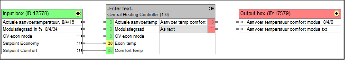

Heb een module gemaakt die aan de hand van de CV water temperatuur, actuele modulatie graad, een econ en een comfort temperatuur setpoint de ketel aanstuurt.
In econ mode (voornamelijk gebruikt voor vloerverwarming) brengt de ketel het water op een target temperatuur van (een in te stellen) 30 graden.
Daarna moduleert ie om die 30 graden te behouden.
Stijgt de temperatuur dan zal de nieuwe target temperatuur 1 graad lager worden dan de actuele temperatuur zodat de ketel op minimaal vermogen blijft branden.
Zou het verschil tussen actuele en target temperatuur te groot worden dan slaat de ketel namelijk automatisch af.
In comfort mode gaat ie eerst naar een hogere temperatuur (bv 60 graden) en gaat ie daarna op dezelfde manier terug moduleren.
Screen Shot 2019-09-19 at 19.29.15.jpg (100.51 KiB) 11893 keer bekeken
