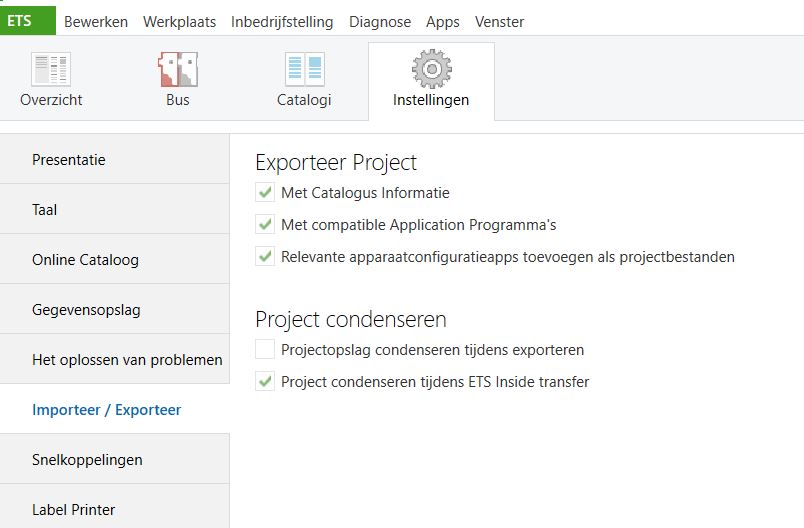

koos147 schreef: ↑
ma 19 aug 2019, 10:50
Bij het starten van ETS5 kom je in het overzicht van de projecten.
rechts klikken op het project en kiezen voor Export.
Vervolgens slaat hij hem op als projectnaam.knxproj
op de nieuwe laptop ETS5 starten en kiezne voor de knop "Import project"
als ik dit doe ontbreekt de helft van de spullen.
kan het zijn dat de producten waarvan ik de catalog handmatig heb gedownload dan verdwijnen?
Het kan zijn dat de export van de catalogus niet is aangevinkt.

Hallo Cevers,
Het 3e vinkje staat bij mij inderdaad uit.
zal het van het weekend eens opnieuw proberen met dat vinkje.
