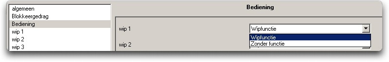

In de documentatie van deze tastsensor (typenr: 1066 20) staat duidelijk vermeld:
"Tastsensor met 6 wip- òf 12 drukcontactfuncties configureerbaar."
Na het inladen in ETS blijkt dit niet correct te zijn. Ik kan enkel kiezen voor "wipfunctie" of "geen functie". Bij de 3-voudige tastsensor is dit wel correct...
Moet ik GIRA contacteren of...??? Erg vervelend want speciaal aangekocht om 12 aparte drukcontacten te hebben!

Laat maar zijn mannen (en vrouwen). In tegenstelling tot de drievoudige zijn er blijkbaar 2 uitvoeringen en kan je dat niet meer achteraf instellen via "Editeer parameters". Gewoon bij de start het juiste type kiezen. Stond niet bij de beschrijving vermeld.

Het is in het algemeen en goede tip om de produkten die je wilt gebruiken VOORAF eens in ETS te laden en te kijken welke Groepenobjecten ze hebben en welke parameters. Dat kan teleurstellingen voorkomen.
