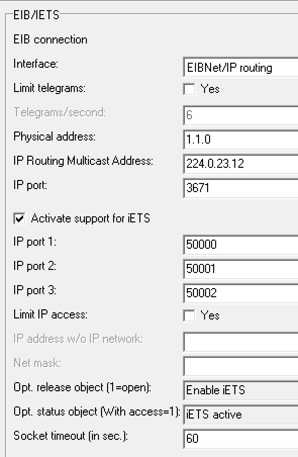

Verwacht dat je in HS Expert onder Master data - Project - Project settings - EIB&iETS bij interface dan moet kiezen voor EIBNet/IP routing en het fysieke adres moet opgeven.

If an IP Router is used instead, change the interface to EIBNet/IP routing and assign a Physical address. This needs to be topologically correct i.e if the IP Router is 1.1.0 the homeserver physical address should be 1.0.>0. Use the default IP Routing Multicast address and IP Port unless these have been changed in the ETS project.
Dit heb ik dus ook gedaan, in de homeserver staat hij ingesteld op EIBnet/IP routing en ik heb het fysieke adres van de homeserver ingesteld op 1.0.1

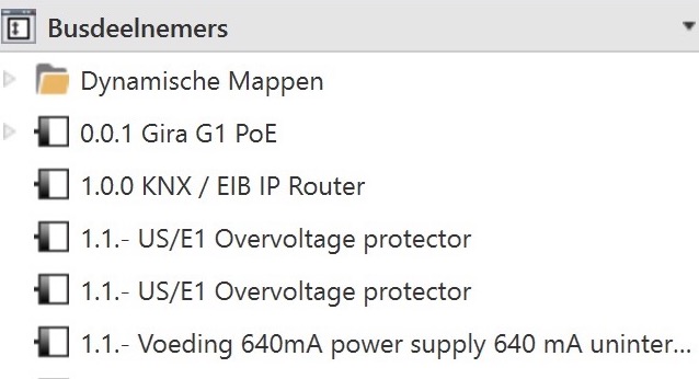

Ik las alleen ergens op het Duitse KNX-forum iets over dat je dan in ETS op de desbetreffende buslijn een dummy moest plaatsen welke het fysieke adres van je homeserver zodat de IP-router de filtertabellen kon aanmaken, maar dat verhaal snap ik niet helemaal.

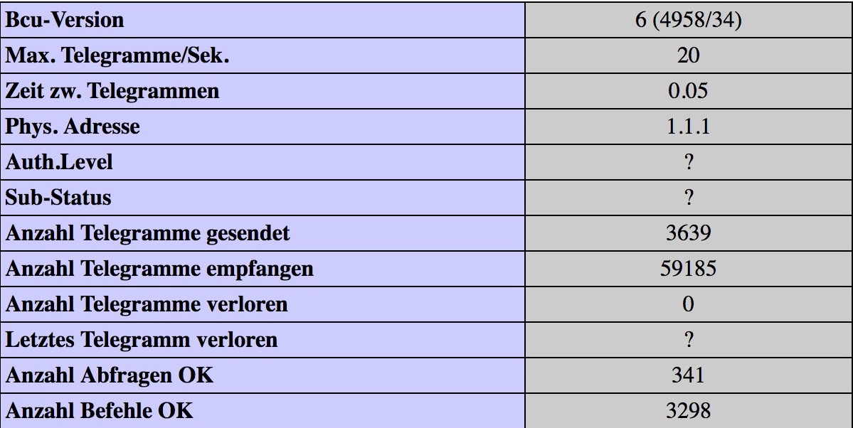

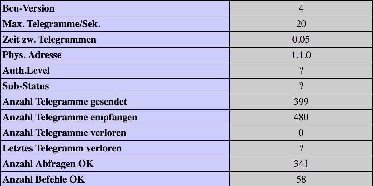

Re: Gira IP-router configureren
Wat zie jij dan bij http://homeserverIP:port/hslist?lst=debug&user=username&pw=password#EIB
Eerste screenshot is met de Gira 107000 USB data interface en tweede screenshot is met de EIBMARKT N000402 KNX IP router.
