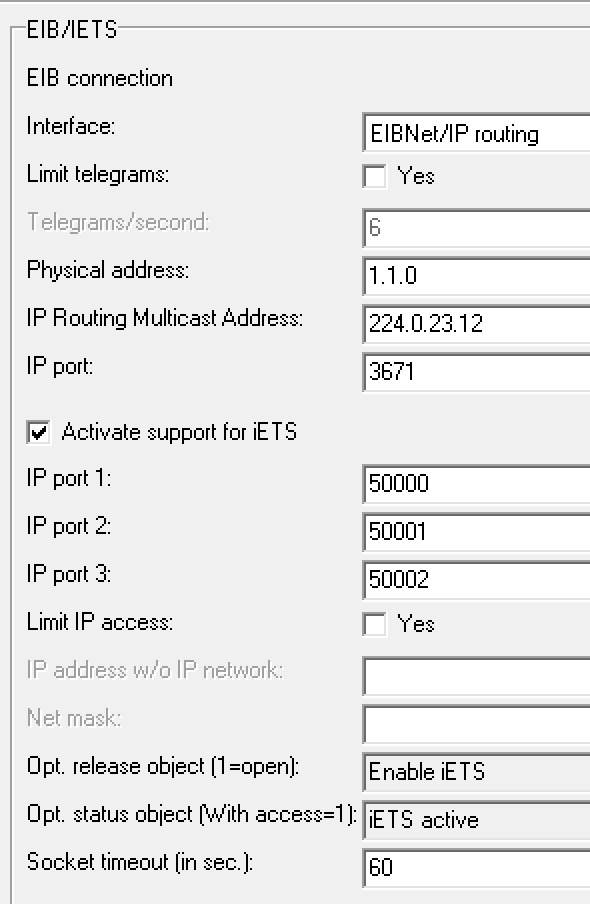

Heb het net voor je geprobeerd.
Zie onderstaande screenshots.
USB losgekoppeld en project naar de HS3 geschreven.
Alles lijkt nog te werken.

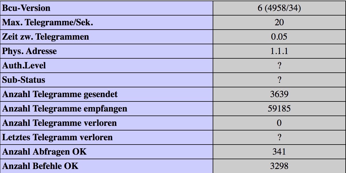

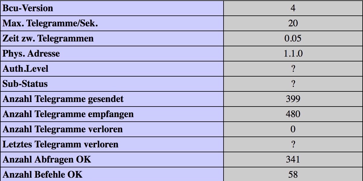

Wat zie jij dan bij http://homeserverIP:port/hslist?lst=debug&user=username&pw=password#EIB
Eerste screenshot is met de Gira 107000 USB data interface en tweede screenshot is met de EIBMARKT N000402 KNX IP router.
