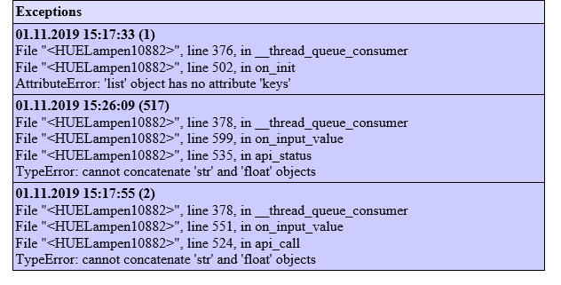

Krijg module niet werkende en krijg foutmeldingen.
Kan je eventueel de python file delen?
Dan kan ik zelf eens zien...

Re: Philips Hue & Gira HS
Redelijk wat werk in zitten dus daar niet zo happig op
Maar zie het probleem al, die key input wordt niet als str (string) verwerkt.
In api_call en api_status bouw ik de url op. En daar worden de teksten (url + key) 'opgeteld' om de een of andere reden is het daar een float.
Edit: aangepast
Edit: aangepast
