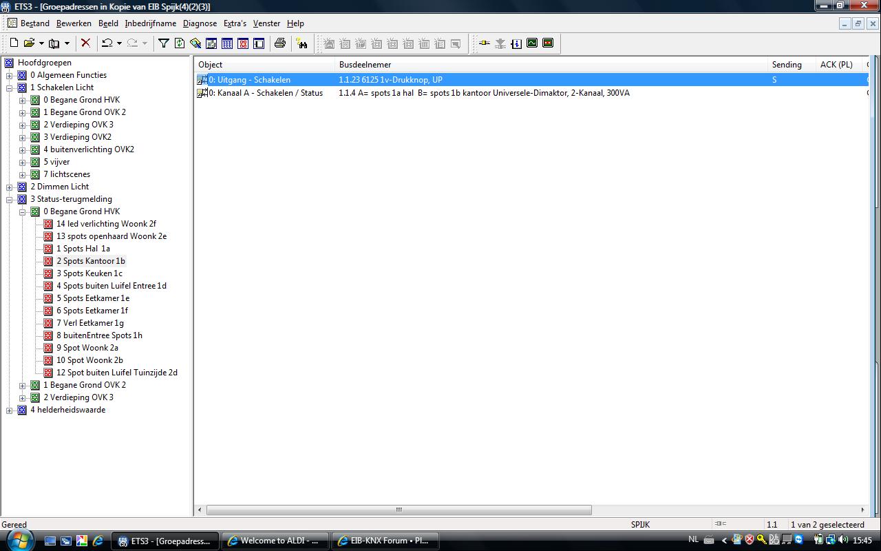

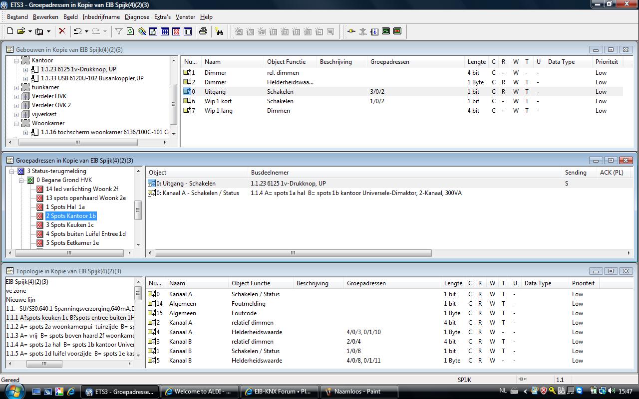

ik gebruik alles van abb,
ik heb inmiddels de parameters gevonden in de actor en drukknop, alleen niet in het scherm 6136/101c
maar voor elke status melding moet je dus een groeadres aanmaken?
in het mapje staus terugmelding?
- ets1.jpg (111.74 KiB) 18782 keer bekeken
- ets2.jpg (181.13 KiB) 18782 keer bekeken

Re: ledjes volgen
Bij een schakelaar is het altijd zo, dat hij de gegevens maar naar 1 groepsadres kan zenden (met uitzondering van een paar, maar die hebben 2 objecten). Maar als je dat object naar andere groepsadressen sleept, "kijkt"het object wel wat voor status er voorbij komt. Als je instelt dat de led de kleur aanneemt van de status van het geschakelde object, en naast het groepsadres dat geschakeld moet worden ook naar de andere groepsadressen die deze verlichting kunnen schakelen, zal de led meekleuren.
Re: ledjes volgen
ga ervanuit dat dat allemaal gebeurd in het vakje status terug meldng?
