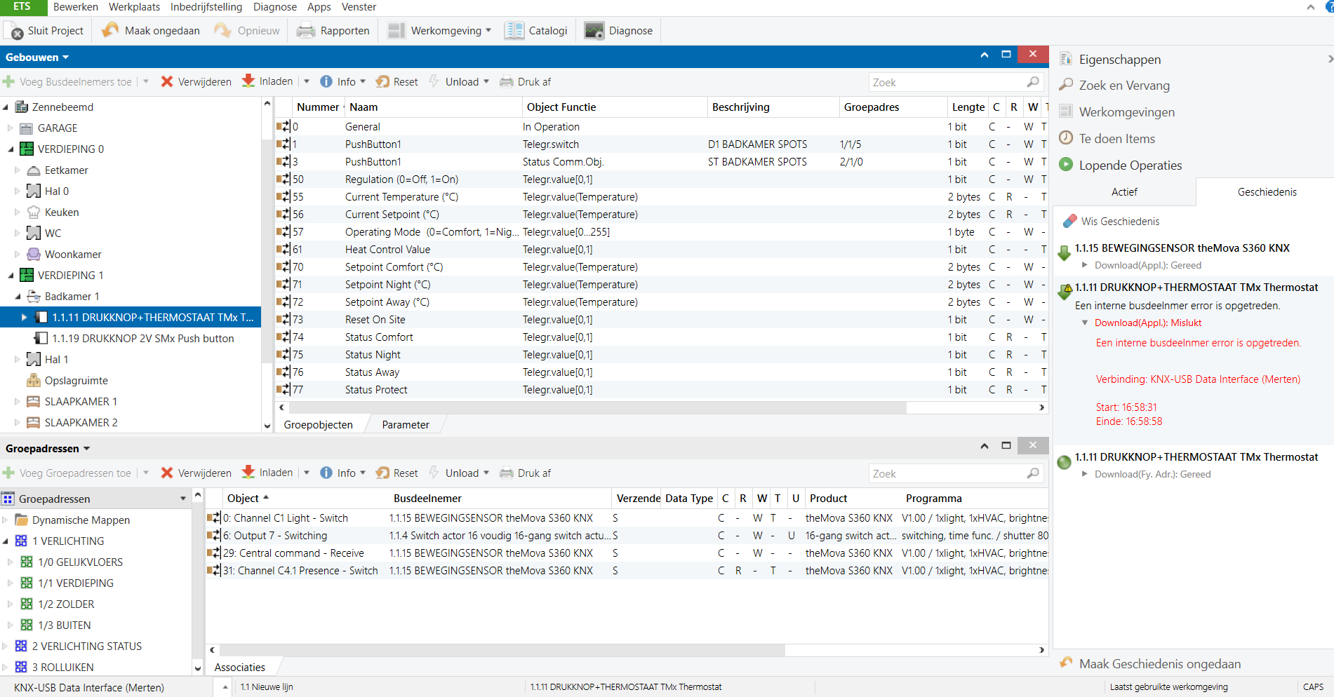

Beste leden,
Bij wijze van test wilde ik met een EAE ORIA termostat/drukknop een lichtpunt aansturen. De ORIA is voorzien van 4 drukknoppen om lichten te sturen. Het individueel adres heb ik kunnen laden. Maar wanneer ik de applicatie wil laden geeft dit een foutmelding. Op ongeveer 80% blijft het hangen en vervolgens krijg ik de foutmelding. Ik kan 30V meten op de TP, dus is er spanning en signaal. Ik heb een screenshot gevoegd. Momenteel ben ik geleidelijk bezig met de installatie te programmeren. Hiervoor gebruik ik voornamelijk EAE ORIA drukknoppen. De gewone drukknoppen doen het wel.
Een screenshot van ETS.

Heb ondertussen het probleem opgelost. Blijkt gewoon de verkeerde versie van het programma gedownload te hebben in ETS. Ik heb versie 1 gedownload maar het moest versie 2 zijn. Op de achterzijde van de drukknop staat trouwens de versie.
