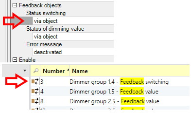

Dimmer:
De bijlage 2.jpg is niet meer beschikbaar
