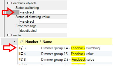

:lol: Status indicatie via het object schakelen
:idea: Via een appart LED object willen we hebben.

Aha dat was dus ook nog niet gedaan.
Koppel je knop van de taster aan zowel het schakel als het status groepsadres.
- Schakel groepsadres moet het zendende adres zijn. (Is altijd het eerste groepsadres.)
- De "Write" vlag moet gezet zijn.

Dat was de oplossing, status GA gekoppeld aan de taster, werkt nu goed. :D
