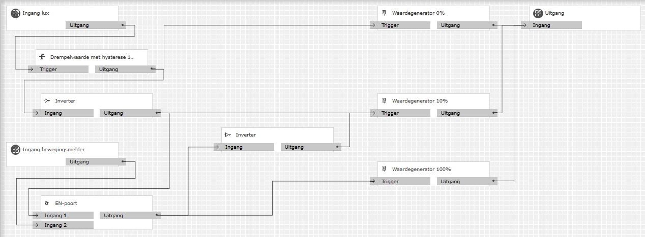

Ik heb een Gira X1 waar ik aan het klooien ben met logische bouwstenen in Gira Project Assistant. Het volgende wil ik configureren:
Lichtwaarde minder dan 10 LUX -> Licht gedimd aan op 10%
Als er beweging wordt gedetecteerd -> Licht aan op 100%
Als er geen beweging meer is dan na 2 minuten -> Licht terug naar gedimd op 10%
Ik heb verschillende mogelijkheden geprobeerd maar het lukt me maar niet om terug naar 10% dimwaarde te gaan als de beweging is gestopt. Heeft iemand de gouden tip?

Wat moet er gebeuren bij meer dan 10lux & beweging?
Wat moet er gebeuren bij meer dan 10lux & einde beweging?
Blijft die altijd op 10% branden of moet die ook nog helemaal uit kunnen?
Zit er ook nog ergens een normale aan/uit knop?
Moet die altijd op de bewegingsmelder reageren?
Zijn er nog meer afhankelijkheden?
Bwm "1" > logica "waarde sturen" > "255/100%"
Bwm "0" > logica "waarde sturen" > "26/10%"
-desnoods bwm "0" > logica "inverter" > logica "waarde sturen" > "26/10%"
vanuit dat als basis kun je dan
(minder dan 10lux > logica "&" > Bwm "1") > logica "waarde sturen" > "255/100%"
(minder dan 10lux > logica "&" > Bwm "0") > logica "waarde sturen" > "26/10%"
etc.
Zijn meerdere manieren maar om te testen is dit het overzichtelijkst.

Bedankt voor uw reactie! Ik heb hieronder de antwoorden verwerkt:
egfdevos schreef: ↑
di 04 aug 2020, 18:53
Voordat we verder gaan.
Niets, het is licht genoeg buiten
Als de lichtwaarde meer is dan 10lux mag het licht uit, ongeacht of er nog beweging is
Ja, meerdere fysieke knoppen, meerdere lichtgroene reageren op beweging. Om eerst mijn inzicht te verbeteren is de logica ivm een knop eerst voldoende.
Alleen als de lichtwaarde lager is dan 10lux
Nee (nog niet)
etc.
Deze logica had ik inderdaad ook bedacht, maar ik krijg het nog niet werkend met de beschikbare bouwstenen in GPA, welke bouwstenen zou je hier voor aanraden? Ik ben een paar dagen van huis en ga komend weekend er weer even induiken met je tips om te kijken of ik het echt wel goed heb ingesteld.

10 Lux heb ik afgelezen op het moment dat ik wil dat het licht aan gaat, het zou me niks verbazen als daar een factor 10 in zit. Het is de lichtwaarde die door een bewegingsmelder wordt gemeten.
Ik heb bovenstaande overzicht iets aangepast naar onderstaande versie. In het voorbeeld hierboven bleef de hele dag het licht op 10%, als er geen beweging is stuurt de inverter een 1 naar de 10% waarde.
In ETS heb ik mijn bewegingsmelder geconfigureerd om een signaal te sturen als de lichtsterkte wordt onderschreden en de bewegingsmelder stuurt ook alleen een signaal als de lichtwaarde is onderschreden.
