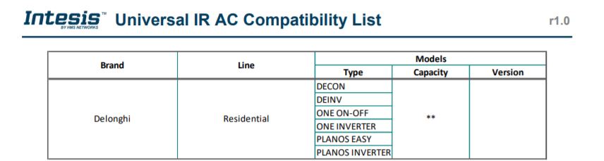

Zover ik weet is er niet een directe module, maar wel een IR vervanger. In weze doet hij je afstandsbediening na.
https://www.intesis.com/products/ac-int ... UNI001I000
Volgens de lijst zou hij moeten werken. Je kan het vragen via een ticket via hun site (Intesis), zijn vrij rap met antwoorden.
