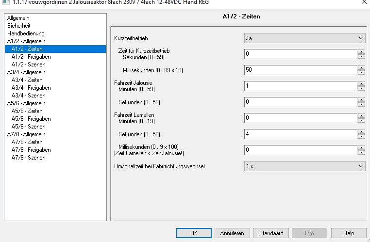

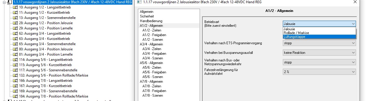

We spreken hier over een Jalousieaktor 8 fach 230v/ 4 fach 12-48VDC, type 216100 van Gira.
In bijlage 2 afbeeldingen in ETS.
Concrete vragen/opmerkingen:
- Commando gordijn omhoog zou 40 sec tot boven moeten lopen en dan bv 3 sec naar beneden.
- Commando omlaag zou 40 sec naar beneden moeten lopen.
- Deze commando's kunnen worden gegeven dmv een knop en schemerschakelaar
- Instellen hiervan via instelling op/stop/neer, of via scenario?
Het instellen van een tijd naar boven en beneden lopen lukt, maar de 3 sec teruglopen krijg ik niet voor elkaar.
- Schermafbeelding 2020-12-03 171505.jpg (68.01 KiB) 19803 keer bekeken
- Schermafbeelding 2020-12-03 171439.jpg (120.75 KiB) 19803 keer bekeken

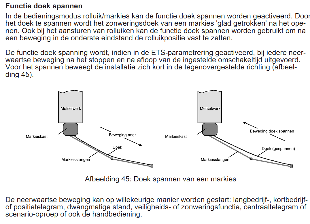

Is dit misschien wat je zocht?
Functie doek spannen
Dit moet je wel eerst vrij geven. Laat even weten of dit het is of dat we nog even verder moeten zoeken?
Re: 2 vragen over verlichting en vouwgordijn sturing
Ik denk niet dat dit de toepassing gaat zijn, volgens mij zou het met jaloesie instellingen kunnen worden geprogrammeerd, maar ik ben niet zeker. Bij deze functie laat je de lamellen naar boven en beneden gaan. maar zijn ze in gesloten toestand. Daarna kun je volgens mij een tijd instellen om de lamellen tegenovergesteld te laten draaien zodat deze open gaan.
De toepassing zou bij mij deels hetzelfde zijn. De vouwgordijnen lopen 40 sec omhoog, hierbij zijn ze op 38 sec al boven, maar de tijd wordt ruimer genomen vanwege evt weerstand die ooit op kan treden. Deze extra tijd verzekerd dat ze volledig boven zijn. Daarna gaan ze bv 4 sec terug naar beneden. Dit is dan functie open.
Het heeft op deze manier gewerkt, echter instelling knop (scene, op/stop/neer), instelling actor kan ik mij niet meer herinneren. En de pogingen die ik op dit moment al heb ondernomen geven niet het gewenste resultaat.
